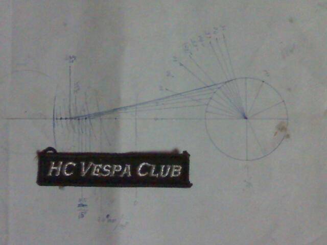

文章發表於 : 2010? 12月 16? 週四, am 3:47
patty04527 寫:
然後...你們的腳踏板尾端會有油...........你們化油器上面的導油管(廢油管)...有裝嗎???
這跟管子是在將化油器回噴出來的油讓它延著油管流到車台外面用的......................
你們一定都沒裝對吧!!!!!!!!!!~~~~~~~~ :runcry: :runcry: :runcry:
PK導油管在哪,我知道空濾下方好像有一油管,可是化油器除了接進油管沒其他管了
這篇很深澳值得至頂討論
這個不用在研究了.........................1天拆3次引擎....
我連圖都畫了.......不同的馬浪絲角度...對轉速的引響跟回油的關西...
研究透徹..............
我也找到最理想的最佳曲軸進氣角度跟最佳關閉時間.....................
