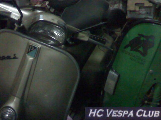

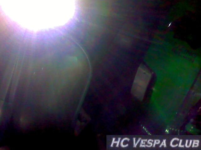

你需要什麼???
moto_1009.jpg [ 42.13 KiB | 被瀏覽 5360 次 ]
moto_1012.jpg [ 30.68 KiB | 被瀏覽 5360 次 ]
