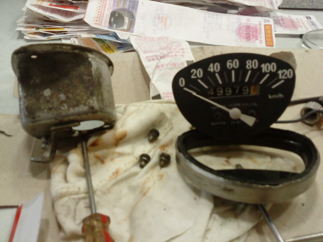

請問有板友拆過90cc扇錶嗎? 我想買一個來整理看看
網路上有找到賣錶框跟錶面壓克力, 想說買個舊品把原本的錶面拆下來換成新的這樣
不知道是否好處理呢? 能不能請有經驗的板友分享一下呢? 謝謝
此外如果把錶拆開後, 里程數能否自行調整呢? 我想要把整理後的錶調整成我那台車的實際里程數, 這樣是否可以辦到呢? 謝謝

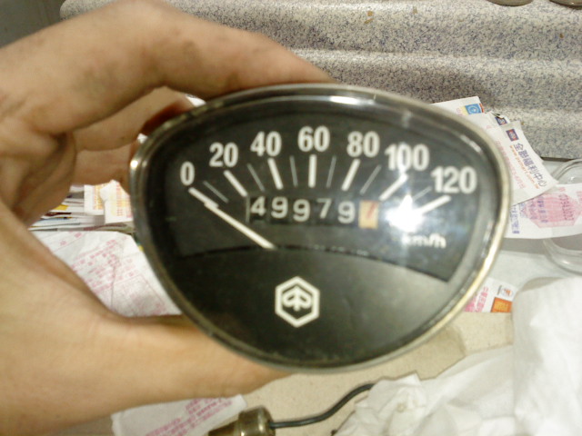

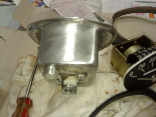

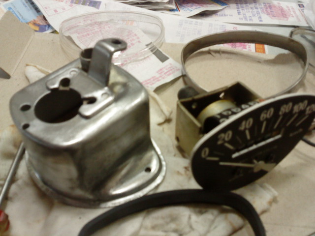

拆開不難~~原裝裱比台製表好拆~~只要是框的問題
圖中就是台製表~~
里程數可以調~~花點小時間就可以弄好
工具一隻一字起子就可以搞定了~~
DSC00993.JPG [ 73.85 KiB | 被瀏覽 5205 次 ]
DSC00995.JPG [ 70.89 KiB | 被瀏覽 5205 次 ]
DSC01000.JPG [ 82.75 KiB | 被瀏覽 5205 次 ]
DSC01003.JPG [ 79.27 KiB | 被瀏覽 5205 次 ]
DSC01005.JPG [ 65.5 KiB | 被瀏覽 5205 次 ]
DSC01006.JPG [ 84.75 KiB | 被瀏覽 5205 次 ]

謝謝分享, 那我想請問一下, 原裝錶的錶框跟壓克力, 跟台偉版本的是否可以通用呢?
目前比較傾向買Veglia版本來整理
還有就是里程數要怎麼調整呢? 直接用手去撥動它就可以了嗎? 會不會弄壞呢? 謝謝

原裝跟台製的鏡面有差喔
建議你先把原本的拆下~~拿去材料行直接請店家拿出來給你比對
這樣比較不會出錯~~
原裝裱的鏡面是雙層的
因為用說的也不容易說清楚~~
基本上你拆開~~稍微研究一下就可以懂了~~不難

里程數用手指推下去就好
不過要對齊喔
