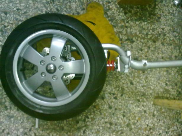

雖然只是套件實作~東西多半是現成的~要裝起來也需一番折磨= =!
單純分享心得嚕.......
材料 1. PK前叉一隻........
2. PX200D卡鉗座.....
3. PX200卡鉗.......
4. 馬路東 碟盤.....
5. 逼它暴 PK用 避震 (短)...
6. SERIE 前哈姆...
7. GT200 五爪框 ...
8. 下油壺....
9. 避震上座鐵片 中心固定孔 外移16MM

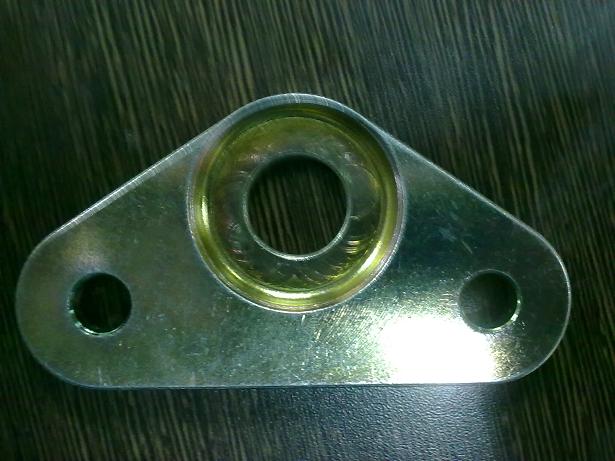

10. 110-70-12 輪胎 (120-70-12 會磨到 前叉 與 避震 )
在安裝過程中~卡鉗座需要修改避震器的鎖孔位置 以及 固定卡鉗的上螺絲(逼它暴的氣瓶會碰撞到)
於是乎使用 電鑽 將卡鉗座避震上方鎖孔下移(但效果不彰) 於是乎使用人力 高硬度圓柱銼刀 "慢慢磨"
下移的孔 才顯得比較整齊 大小也比較容易抓!
至於卡鉗螺絲 解決方案是 將 卡鉗座上方螺絲孔的外側磨" 薄 " 讓螺絲往內側移動!
不影響內側 卡鉗與卡鉗座的平面~
因為"逼它暴"好像沒有出碟煞版用的PK避震......
至於整體實用性~還沒上車~
效能有待商確~但視覺有一定效果= =!
油壺選擇方面....
很多人一定會覺得為何不改 上油壺 .....
很多人一定覺得 下油壺效果來的不明顯!
基於這點 ~ 改下油壺純粹是 個人想法~不想燒龍頭!
而下油壺效能也不是反應差到哪....個人親身體驗過同款下油壺比原廠PX200上油壺來的靈敏
下油壺甚至大力一點會鎖死= =!
調校 .洩油 應該也具有一定效能 ~
台灣車友也有自行開發的12吋套件
與國外相比之下
使用GT200輪框修改
成本可能會高出許多!
畢竟台灣可是萬萬稅~國外買回來就只有貴Orz...
因此~如何幫自己的愛車升級 還是得仔細考量一番嚕!

但上座若是不外移 避震磨到胎皮機率大很多

文章發表於 : 2011? 8月 4? 週四, pm 11:12
因為要閃風鏡的關係
我也是裝下油壺
其實沒有很多人說的那樣糟
