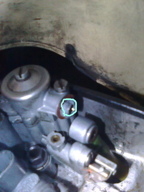

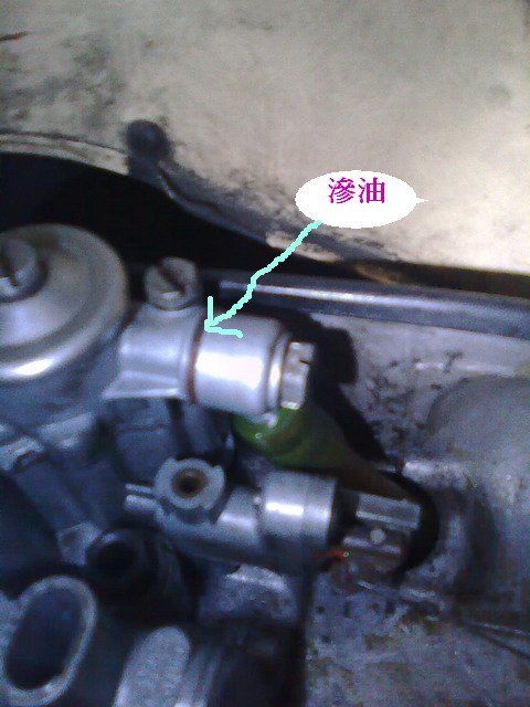

化油器接油管處
螺絲孔裂開鎖不緊漏油
是否還有救
可否焊接補料
180和150化油器可共用嗎
除了油嘴不同
進氣孔大小是否也不同
有人要割愛化油器嗎24/24的

換上蓋應該就可以

說的對 我都忘記上蓋可以換 要買原廠製的耐用 :smiling:
文章發表於 : 2013? 5月 7? 週二, pm 11:36
有救.......
