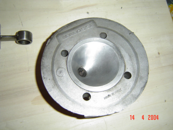

文章發表於 : 2005? 8月 13? 週六, pm 4:22
文章: 223
如果能夠跟工廠談
........................搞個全民二百五大升級
1.活塞輕量化,出廠即成形.圖一.
一次免去挖的辛苦,不知多好.
2.汽缸蓋亦同.
活塞輕量化.jpg [ 27.82 KiB | 被瀏覽 10844 次 ]
Zylinderkopf_Marc2.jpg [ 88.96 KiB | 被瀏覽 10841 次 ]
文章發表於 : 2005? 8月 14? 週日, pm 1:44
工廠大概要幾千幾萬個才開模吧
如果你能耗招個5000上萬個vespa車主
才有辦法壓低成本,不然一支缸算他1000,屯貨5000個,就要..5000000圓
要連署的話,算我一份
不,算我4份..
