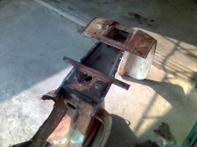

如提..............
檔案註釋: ????????.....????????????............
30-11-05_1007.jpg [ 31.62 KiB | 被瀏覽 11772 次 ]
檔案註釋: ???????????.???????..???????.??.??????.....??????????????????......70????.....
30-11-05_1050.jpg [ 33.49 KiB | 被瀏覽 11772 次 ]

我的那個腳架..........
拜託啦

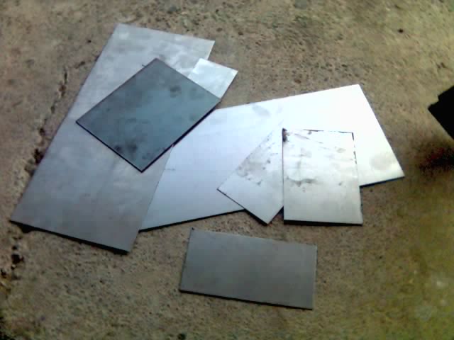

文章發表於 : 2005? 12月 1? 週四, pm 1:52
等等...加寫錯尺寸的只要70元????!!!!! ](*,)
文章發表於 : 2005? 12月 1? 週四, pm 7:55

文章發表於 : 2005? 12月 1? 週四, pm 8:45
文章: 89
老洪 寫:
既然那麼便宜,
怎麼沒想用白鐵的作??
什麼!!70元~~~
我........= =!!
不過也對.請問一下那是啥材質?
文章發表於 : 2005? 12月 3? 週六, am 3:41
文章: 378
老洪 寫:
既然那麼便宜,
怎麼沒想用白鐵的作??
可是白鐵坐底板會不會沒啥韌性啊
鐵的好吧
文章發表於 : 2005? 12月 3? 週六, am 11:48
阿標 寫:
老洪 寫:
既然那麼便宜,
怎麼沒想用白鐵的作??
什麼!!70元~~~
我........= =!!
不過也對.請問一下那是啥材質?
70原是料
在來還要買鐵絲來融接
接合需要氣體
接好要摩平要沙輪機的片或砂紙
這些都要錢阿
還有工具[不便宜喔]
還有最重要的技術的錢阿....文雄今天能一個郎頭一個乙炔月入百萬..沒兩把刷子是不行的
文章發表於 : 2005? 12月 4? 週日, am 2:46
kuan 寫:
老洪 寫:
既然那麼便宜,
怎麼沒想用白鐵的作??
可是白鐵坐底板會不會沒啥韌性啊
鐵的好吧
白鐵沒韌性 :-k ,倒是還沒聽說過...
也是拿來彎製成保桿了不是嗎!
文章發表於 : 2005? 12月 4? 週日, am 4:41
文章: 378
文章發表於 : 2005? 12月 7? 週三, am 10:53
阿標 寫:
老洪 寫:
既然那麼便宜,
怎麼沒想用白鐵的作??
什麼!!70元~~~
我........= =!!
不過也對.請問一下那是啥材質?
我是去新竹鐵材大盤商買的...真的很便宜
材質純鐵.............
我也有考慮過用不秀剛下去做.....
但是不秀剛跟鐵容接時..接縫會容易裂開
不秀剛的韌性比鐵好.......但是延展性不好
文章發表於 : 2005? 12月 7? 週三, pm 8:09
阿標 寫:
老洪 寫:
既然那麼便宜,
怎麼沒想用白鐵的作??
什麼!!70元~~~
我........= =!!
不過也對.請問一下那是啥材質?
材質純鐵.............
我也有考慮過用不秀剛下去做.....
但是不秀剛跟鐵容接時..接縫會容易裂開
不對也不會,
因為你拿來熔融異料的材質不對!!
文章發表於 : 2005? 12月 8? 週四, pm 12:11
老洪 寫:
阿標 寫:
老洪 寫:
既然那麼便宜,
怎麼沒想用白鐵的作??
什麼!!70元~~~
我........= =!!
不過也對.請問一下那是啥材質?
材質純鐵.............
我也有考慮過用不秀剛下去做.....
但是不秀剛跟鐵容接時..接縫會容易裂開
不對也不會,
因為你拿來熔融異料的材質不對!!
你指的是在焊接時熔點填料的材質吧........
我記得我那個時候鐵跟白鐵做熔接時我填的料是亞焊在用的那跟
白鐵焊條.....用沒多久就在接縫旁邊出現裂縫...........
後來磨掉用鐵填料.............好了
其他像熔銅.熔銀.熔錫.....接縫很漂亮但不能受力太大
PS:我不是做熔接的不知道我有沒有說錯......

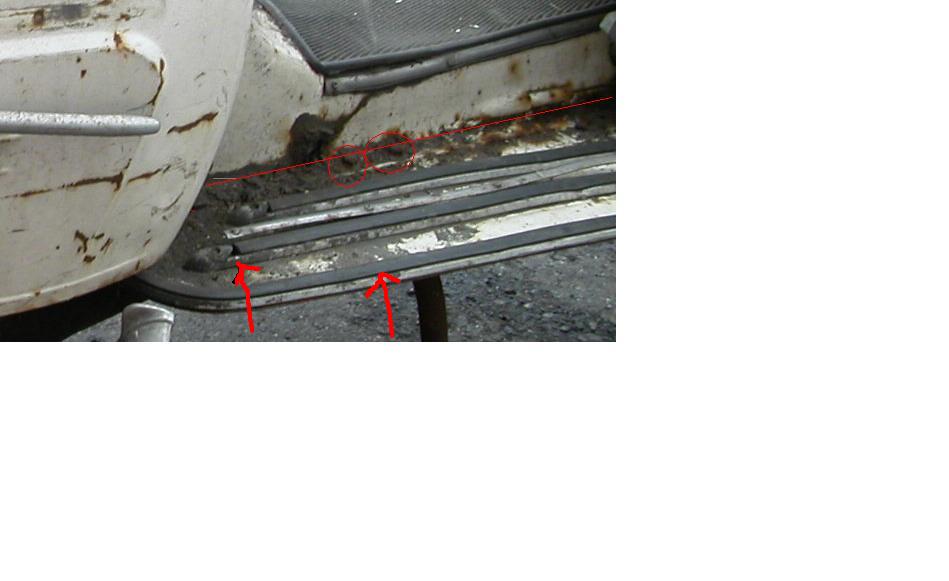

 文章主題 : 請教一些問題...
文章發表於 : 2006? 1月 9? 週一, pm 7:24
註冊時間: 2005? 1月 3? 週一, am 2:23
文章: 83
來自: 桃園
我的車子應該是底板那斷了,所以騎車時車屁股會晃動,已經不能騎了,
最近打算要修理!
大大説的切掉底板,是從那邊開始切?
切完後那原本的螺絲在打洞裝回去嗎?螺絲的功用是裝馬腳嗎?
那腳踏板的那些邊條怎麼辦?
打算要去認識的汽車維修場借東西自己修....
謝謝喔!

 文章主題 : Re: 請教一些問題...
文章發表於 : 2006? 1月 11? 週三, pm 1:43
小鐵 寫:
最近打算要修理!
大大説的切掉底板,是從那邊開始切?
那腳踏板的那些邊條怎麼辦?
謝謝喔!
把爛掉的地方工整的給它切下來...
然後再切一塊一樣大小的鐵板黏回去......
