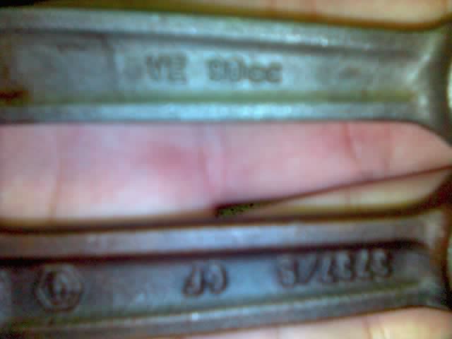

我不是昌爺啦!!!~~~~~~~我是2光師學徒小昌...
viewtopic.php?t=412&highlight=%E5%8F%B0%E7%81%A3%E9%A6%AC%E8%B7%AF
viewtopic.php?t=428&highlight=%E5%8F%B0%E7%81%A3%E9%A6%AC%E8%B7%AF
11-07-05_0054.jpg [ 16.54 KiB | 被瀏覽 8983 次 ]
11-07-05_0105.jpg [ 21.49 KiB | 被瀏覽 8980 次 ]
17-12-04_1742.jpg [ 39.4 KiB | 被瀏覽 8974 次 ]
17-12-04_1749.jpg [ 56.42 KiB | 被瀏覽 8973 次 ]
