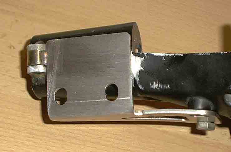

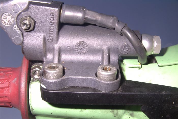

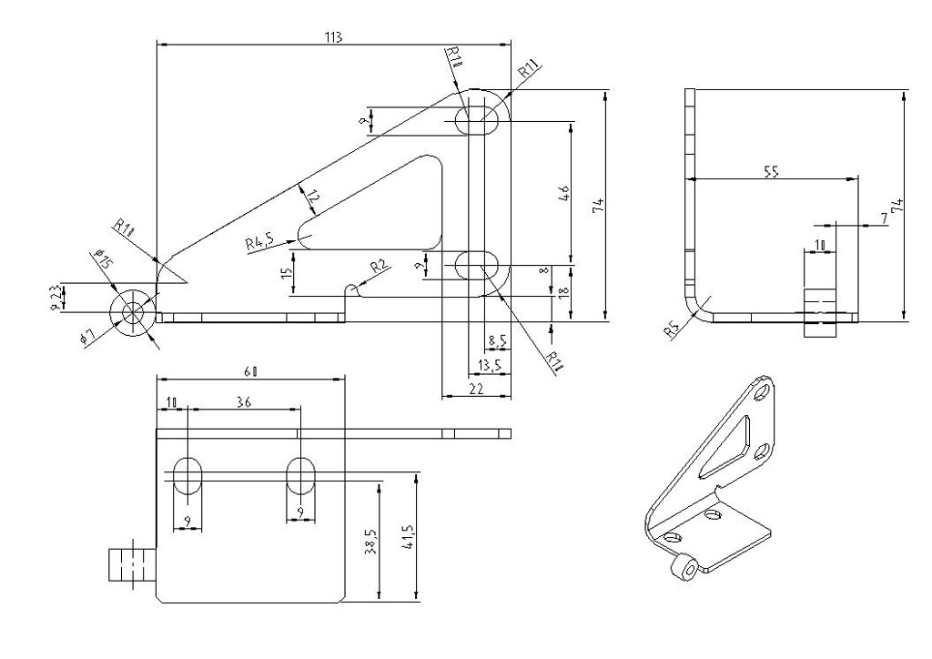

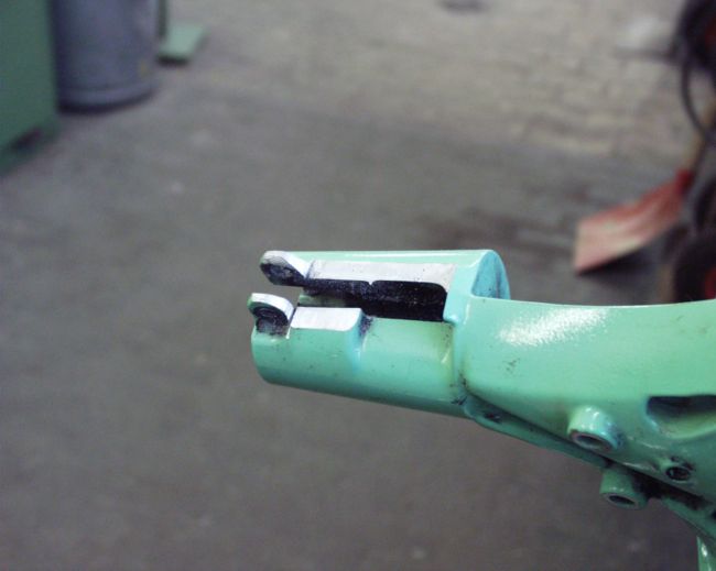

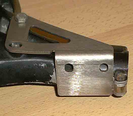

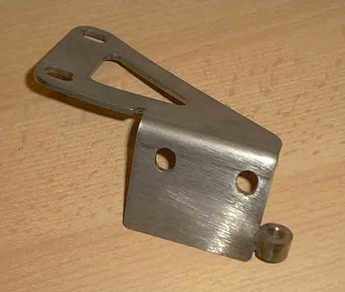

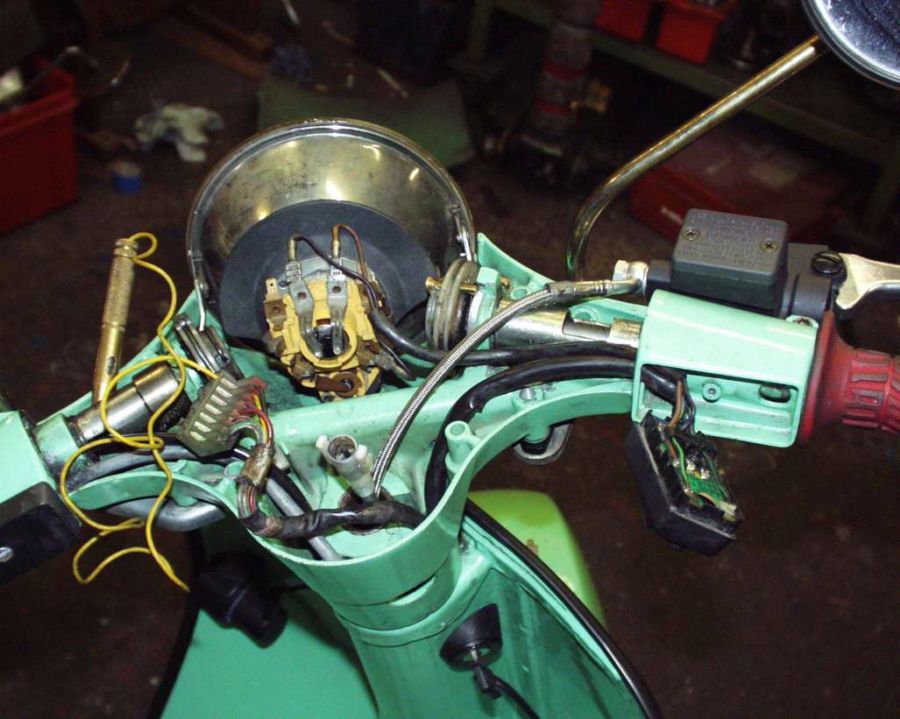

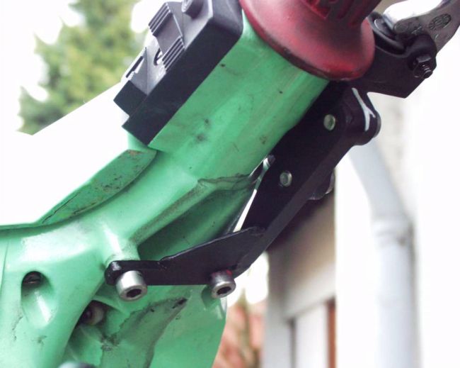

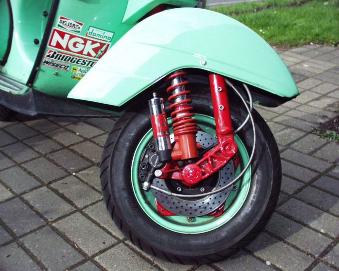

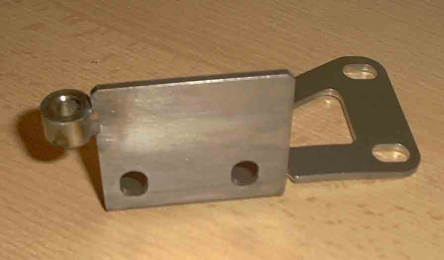

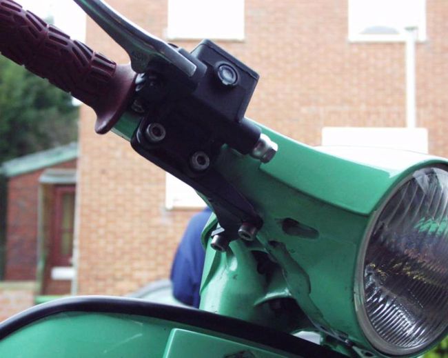

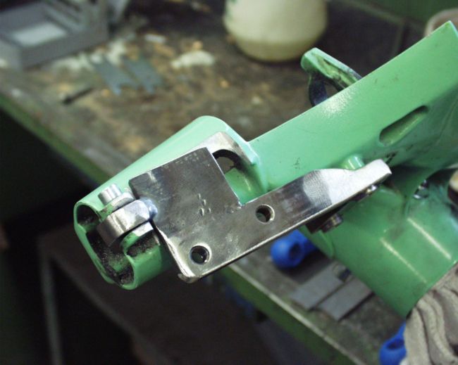

教你前碟怎麼改~~~~
前碟1.jpg [ 25.57 KiB | 被瀏覽 8775 次 ]
前碟2.jpg [ 39.35 KiB | 被瀏覽 8775 次 ]
前碟3.jpg [ 43.63 KiB | 被瀏覽 8775 次 ]
前碟4.jpg [ 36.58 KiB | 被瀏覽 8775 次 ]
前碟5.jpg [ 53.39 KiB | 被瀏覽 8775 次 ]
前碟6.jpg [ 94.95 KiB | 被瀏覽 8775 次 ]
前碟7.jpg [ 75.24 KiB | 被瀏覽 8775 次 ]
前碟8.jpg [ 9.77 KiB | 被瀏覽 8773 次 ]
前碟9.jpg [ 11.99 KiB | 被瀏覽 8771 次 ]
前碟10.jpg [ 12.94 KiB | 被瀏覽 8771 次 ]
前碟11.jpg [ 10.98 KiB | 被瀏覽 8771 次 ]
前碟12.jpg [ 67.06 KiB | 被瀏覽 8770 次 ]
文章發表於 : 2005? 6月 27? 週一, pm 1:37
我愛前碟...帥帥帥
文章發表於 : 2005? 6月 27? 週一, pm 3:39
有了最後那張圖,要作那個底座變得簡單許多!!

還有很多做法
但是我覺得這個是最好的
因為只要一次工就可以把轉接座做好~~
大家參考!

小菜~那個轉接座是你請人做的嗎?!.....
sip上有兩款碟煞及總磅,兩款都可以上p嗎..... :-k
vespa rules~~
文章發表於 : 2005? 6月 28? 週二, am 12:15
文章: 260
來自: ves星球
上p都沒問題~~~

我覺得直接洗看起來完成度比較高耶~
不喜歡轉接座!
不過比較好改就是了!
