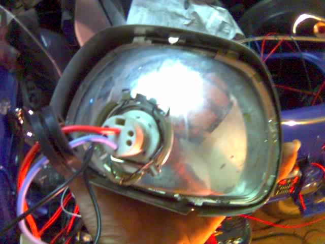

請問S頭裡面的燈座 可以改H4的嗎...還是要另外買SV那種頭才可以呢?

當然可以改H4上去............
你要插HID上去也可以...........
15-11-06_1836.jpg [ 51.06 KiB | 被瀏覽 10227 次 ]
請問一下你這個反射鏡也是H4用的嗎?? :question:

對.......你可以直上H4燈泡.或是直上H4遠近燈HID

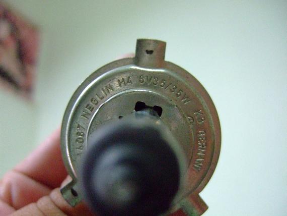

請問是都不用改任何線路或加裝,只須換上H4燈泡即可嗎?
文章發表於 : 2008? 8月 9? 週六, am 3:24
有H4規格的6V35W/35W的燈泡........
確實是可以直上老車的電係...免修改

6V 35/35 的燈泡似乎不好買到……

n760502 寫:
我有...........
DSCF6017.jpg [ 23.23 KiB | 被瀏覽 9753 次 ]
