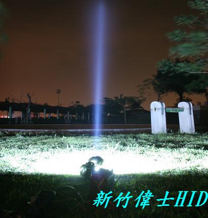

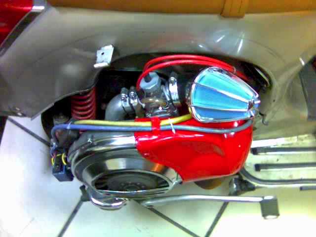

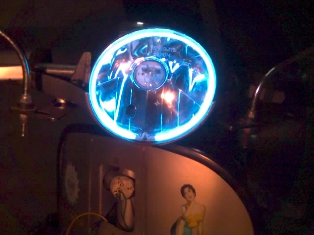

我也不是問題......
P150的車.汽缸最大可以改到70.5MM汽缸...
變速齒輪可以換成5檔變速齒輪......
電盤可以改3向整流上去..最大可以提供140W的電力(實際測試)
電池可以直上14號深放電電池.....
看你要LED方向燈.小燈.車底燈.定位燈..電力都不是問題..
要插冷陰極管上去也可以......
還是要HID大燈..看是要35W.50W.55W.還是65W......
或是你錢太多要手工訂做安定器也不是問題..
看是要80W.100W.120W.140W.150W.160W.170W.....
錢的數量決定燈的光亮.......(訂做行情1W100元.如果你有3萬.300W也不是問題)
http://tw.f2.page.bid.yahoo.com/tw/auct ... ustine_836
http://video.yahoo.com/watch/690542/3116482
