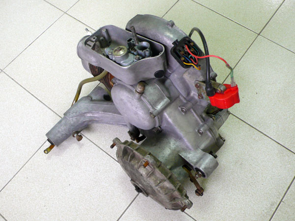

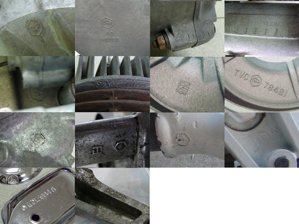

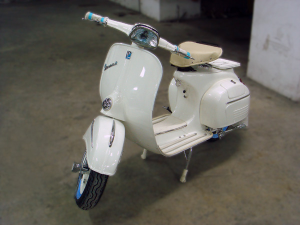

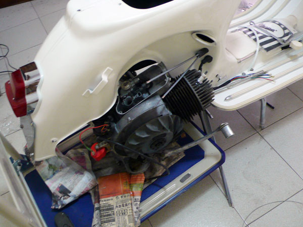

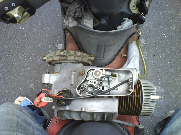

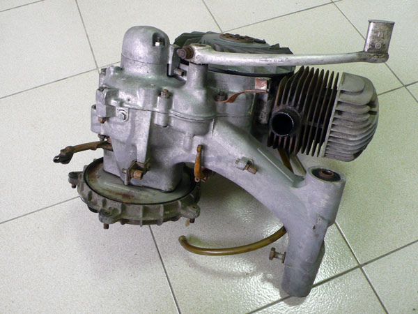

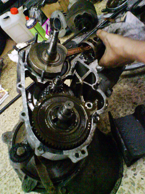

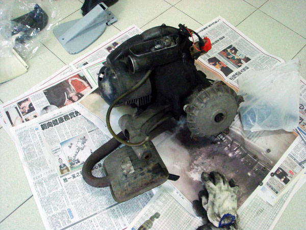

在這邊先跟秀斗桑、昌哥和各位一直支持我的車友說聲感謝。從最早發文到現在已經經過了三個多月的時間,實際開始動作則是四個月左右。經過了這麼久的時間,車子終於在星期一正式可以上路了,雖然那天台北還是有點毛毛雨,不過趁著雨停時趕快把他牽回家,在地下室騎了一下。在這段時間內生活重心就一直在這部車上,也被家人唸了許久,在車子整好的這幾天也常一兩點還跑到地下室去摸摸看看它,感覺好像有點變態....哈!不過真的是滿興奮的,終於把它整好了,昨天騎出門在路上也吸引滿多路人的目光,可能是白色比較顯眼吧。最後把引擎整理的一些照片跟大家分享,最終完成的照片等明天去找個好點的背景再拍一下。

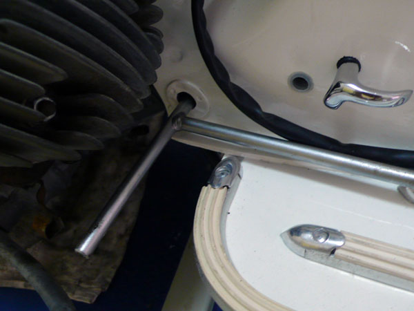

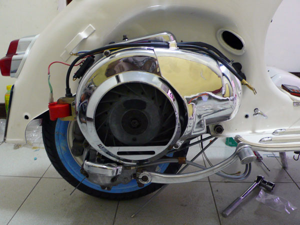

因為電梯不夠大,所以還是得拆掉前叉才進的去,弄得我是滿身大汗。之後又牽到寧波西街邱老闆那邊,請他幫我把線組校調好,後來發現有些電線有都接錯,哈哈...真是丟臉。

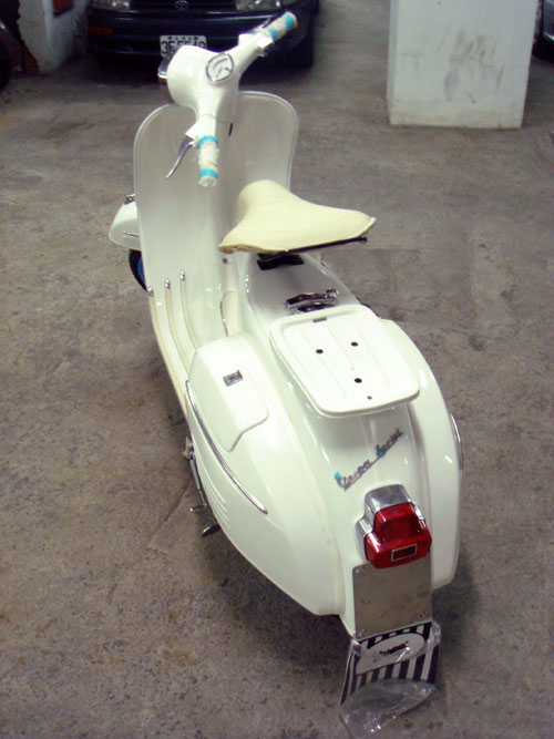

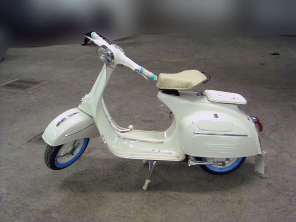

車子烤的很漂亮耶!!
你後避震是不是比較短一點阿?立中柱的時候感覺前輪好像翹比較高~

你側面那張
好像模型車喔!
然後啊
那個側腳架你可能要注意一點用

辛苦了…不過辛苦換的代價真是美麗 :flinlove:

克拉克 寫:
車子烤的很漂亮耶!!
過獎了!照片比較看不出小瑕疵啦!
前輪的問題我也很納悶,不曉得是不是後避震我沒加長螺絲,還是說中柱過長(中柱橡皮底也滿厚的)。
車行老闆叫我把中柱切一點掉,這樣車子也比較好牽。

你側面那張
好像模型車喔!
然後啊
那個側腳架你可能要注意一點用
哈...其實我是拿模型拍的............
開玩笑啦!可能是晚上拍的關係,光線有點不真實。請你這麼一說還真的很像1:18那組。
側腳架感覺不夠傾斜,之後可能會去請板金的把鎖的地方再彎一下,不然很容易倒車。

好正......簡直像藝術品呀.. :forgiveme:

:forgiveme: 超正的! 又一樣藝術品誕生了...

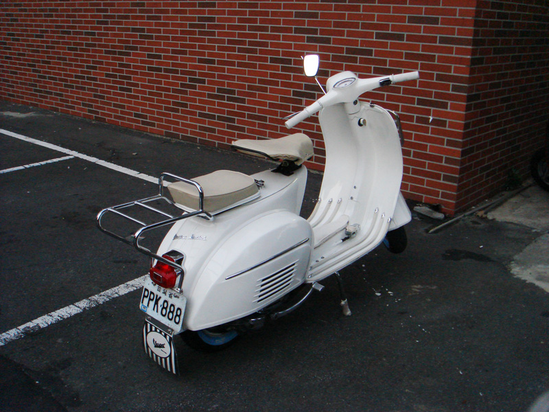

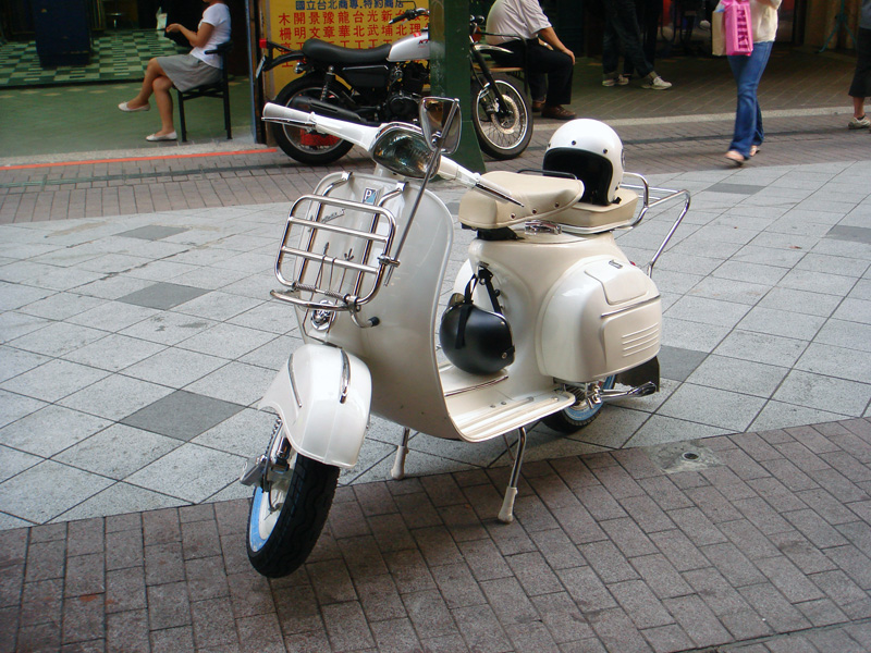

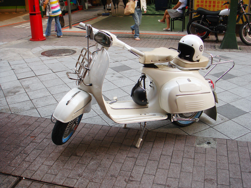

其實我也覺得偉士真是一樣藝術品,所以才會入手這部SV。一開始就想和修復工藝品一樣慢慢處理,不過真的比想像中的有難
度些。像是一些原本新車出廠該有的角度和配件,因為沒有接觸過其他車,所以只能靠網路訊息和圖片還有一些車友提供的訊
息作為依據。不過在整完車後,我真的是重頭到尾完全認識了這部車,對於每一部分該有的零件、該鎖的螺絲都親手把它裝
上。另外,在這邊建議要整車的朋友,如果預算足夠或是真的有心要整手上的車,還是去讓鈑金的處理一下,因為不只是鐵板
鏽蝕的問題,有些騎久車架變形的角度是比較重要的。像我這樣土炮的做法只有表面上的修復,其實在騎乘上的完整度還是有
一段距離。
這幾天又在車上裝了一些東西,因為覺得在車頭裝後視鏡比例有點怪,所以硬是裝了書包架鎖夾鏡。之後又覺得頭重腳輕,就
把原本預備要騎長途才裝的後架裝上去,感覺裝這些東西之後要停汽車格才停的進去了。下面是今天騎出門拍的圖,後兩張因
為天色已晚光線不是很足。

很用心整理的車!
DIY精神真是太強了!
小小建議:屁股的四角PS字體太斜囉~哈哈哈
肚子是SUPER的~若是可以用S的肚子就更完美了!
美車美車!
大推!
老少通吃不好意思

小柏 寫:
很用心整理的車!
DIY精神真是太強了!
美車美車!
大推!
謝謝柏哥的建議,當初有想過肚子要換六孔的,不過後來忘掉了...哈,之後應該會再弄一組肚子來換。
字體的話我是參考幾部網路上車子的圖,其實我也怕貼太斜還是了很多次,下次看有沒有實車可以參考一下。
文章發表於 : 2008? 9月 21? 週日, am 2:37
文章: 984
來自: 高屏
你的白邊胎 拿濕的抹布擦 藍色就會擦掉了 就可以變成白邊胎了
