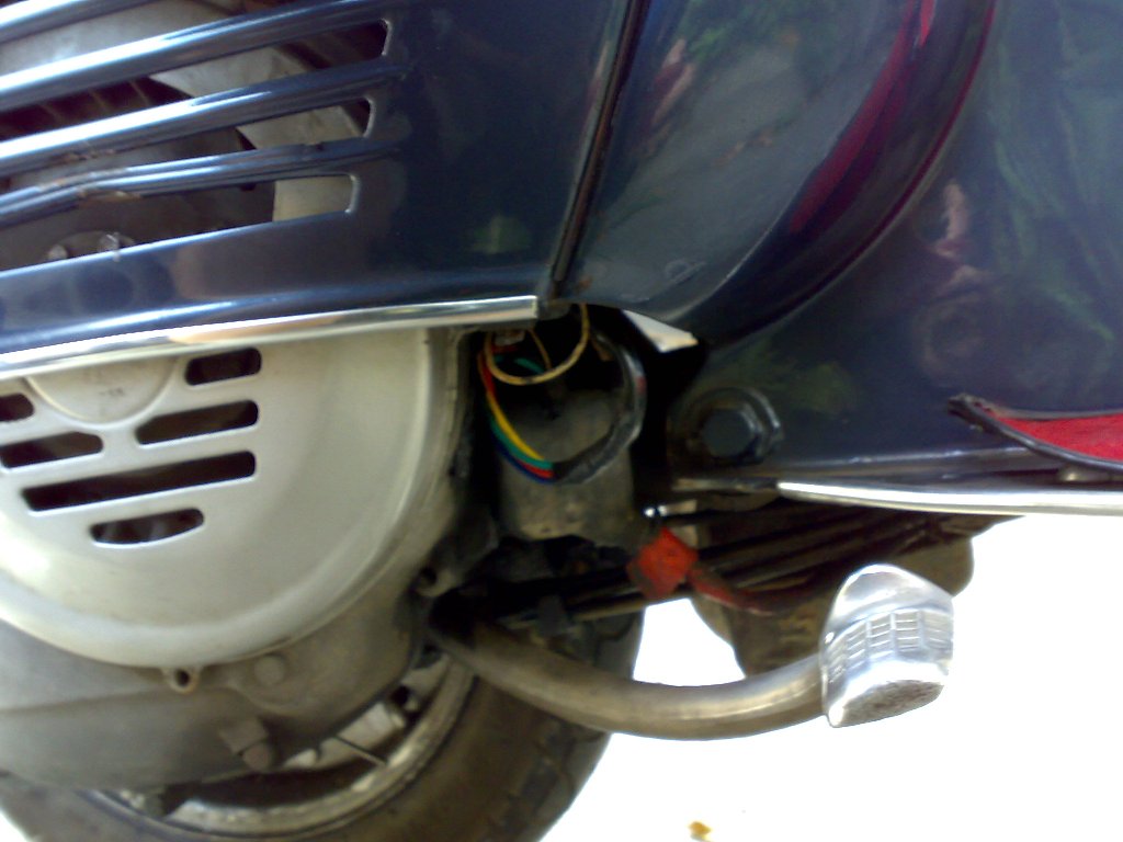

補一下照片
檔案註釋: ????90
20071022304.jpg [ 137.83 KiB | 被瀏覽 7939 次 ]
20071022305.jpg [ 141.31 KiB | 被瀏覽 7943 次 ]
檔案註釋: ??????90
20071021282.jpg [ 210.74 KiB | 被瀏覽 7937 次 ]
最後由 baby9121 於 2007? 11月 14? 週三, am 1:15 編輯,總共編輯了 1 次。
文章發表於 : 2007? 11月 14? 週三, am 1:11
那個是
後面燈泡燒掉了
所以煞車變成熄火開關
請專家在解釋或更正
謝謝

那個是
後面燈泡燒掉了
所以煞車變成熄火開關
請專家在解釋或更正
謝謝
貫貫!不用解釋 不用更正 你說的是正確答案 --沒有說我是專家喔!

有時候~
尾燈燈炮掉下來
也會這樣喔!

剛去看了一下...發現後面剎車燈不管有沒有踩剎車...都一直亮著...

baby9121 寫:
這又是哪裡出問題了ˊˋ
你的煞車開關壞了 換一顆看看... 燈泡也都順便換一換...
不然就把煞車燈線接到黑色線壓書那邊 也可以..

剛去佺益修好了,結果是後面燈壞了,換一顆八十就OK了,謝謝大家拉~

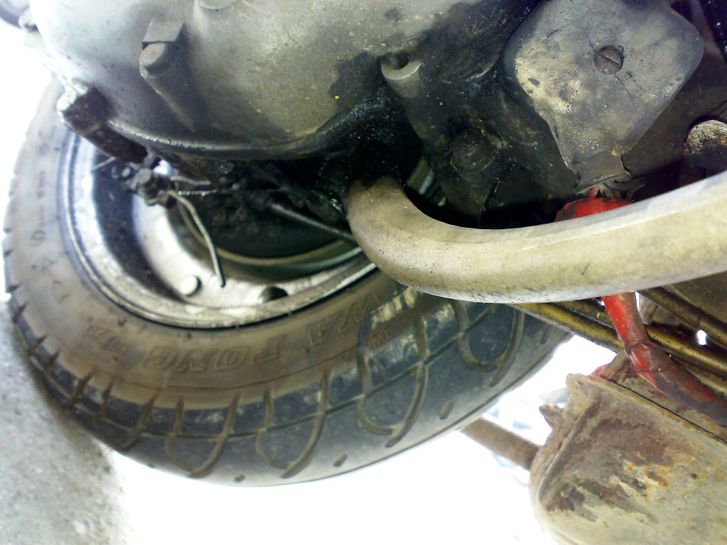

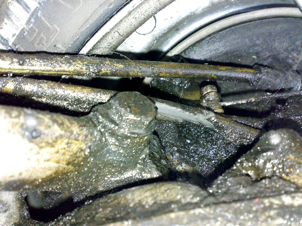

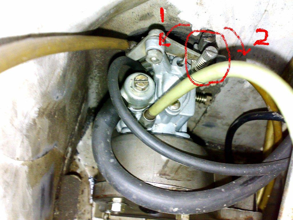

我騎去換完燈後,發現機車漏油蠻嚴重的...雖然我知道偉士牌大多都會漏油,我照幾張有人能跟我說這樣正常嗎??還是可以改到完全不漏油??

漏油的話
先把它洗乾淨
再看看到底是從哪裡漏出來的
至於你問的那個
好像是轉 slow 的感覺說

沒有大多都會漏油阿```車子裝的好``根本不會漏油阿``
你圈起來的是調怠速的喔
混合比是你圈起來右下角那一顆喔
 文章主題 : 怠速??

我是想要在停紅綠燈時,引擎不要轉太快,比較省油,我在台中騎的就不會像現在這台等紅燈的時候,引擎轉那麼兇,所以不知道... 這樣是要轉怠速鈕還是混合比??
