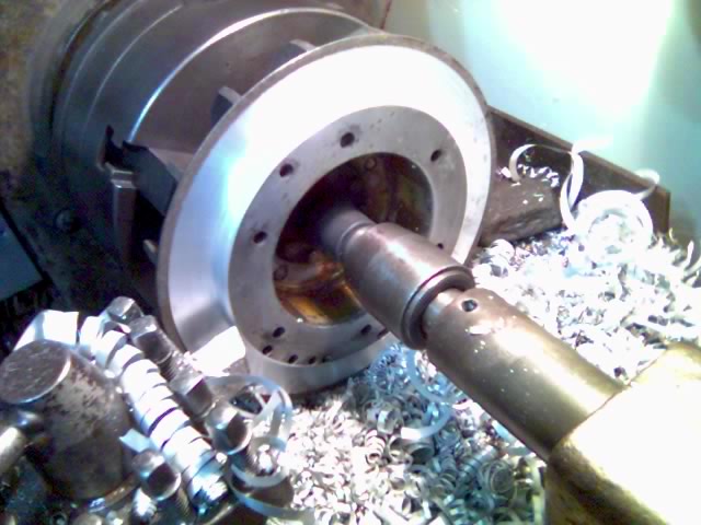

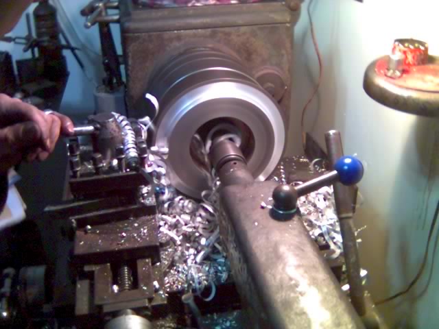

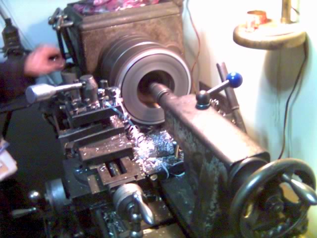

度卡迪的電盤改電子點火確實是只要單換電子的內仁
就可以了.........而且...改過多台.
連小車的杜卡迪電盤也是這樣......
如果改直流電子點火更快.....連內仁都可以不用換...
只要把白金拆掉...鎖上檢磁器...使用直流CDI...搞定
在來就是大家關心的有沒有白金孔............
如果你用正時燈去對.........
在不改變線圈角度的前提下....
有白金孔的點火角度較早...沒有白金孔的點火角度較晚
然後.....鋁合金電盤的點火角度又比沒有白金孔的電盤再晚一點....
但是GS/SS/VL3/大R這些電盤例外..
圖片...土炮輕量化電盤.......
18-01-08_1431.jpg [ 51.81 KiB | 被瀏覽 6465 次 ]
18-01-08_1434.jpg [ 51.26 KiB | 被瀏覽 6464 次 ]
18-01-08_1438.jpg [ 56.17 KiB | 被瀏覽 6464 次 ]

圖中那個輕量化風盤
散熱的效能好嗎?
文章發表於 : 2008? 12月 13? 週六, pm 10:05
文章: 886
來自: 風城新竹
圖中那個輕量化風盤
散熱的效能好嗎?
因該沒啥差別~~因為風扇側沒有動到阿~~
