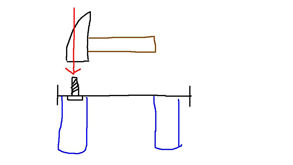

我是這樣弄得你參考看看
1.拿一個比倫框上面螺絲尺寸還要大的套筒或用隨車工具包拆火星塞那隻也行 藍色圖示
2.墊高輪圈避免你敲擊時輪圈移位或是翻覆
3.輪圈螺牙朝上 套筒對準螺絲圓形那個地方
4.拿鐵鎚大力敲下來.
請注意千萬要把輪框抓好.別敲歪了就沒救了

謝謝你,辛苦了還畫圖解說 :runcry:
所以說用這個方法 硬打下去 螺絲就會起來摟!

我是這樣打下來的
你可以墊支鐵棒敲會更好敲

剛剛有試試看看了... 輪框跟螺絲間有焊接
說真的不太好打= = 輪框小變形 :faint:
