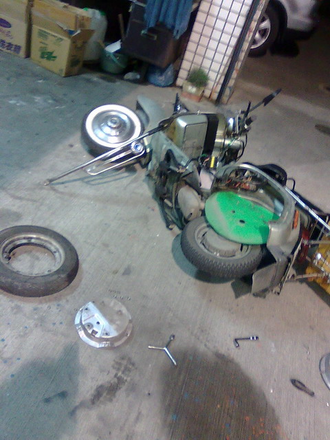

昨天淡水-台南一日遊被我遇到了
知道3/19有事要去台南
剛好上禮拜我有先檢查車況
包含備胎打氣(我想很多人備胎放到沒氣了還不知)
回程到嘉義休息時
看到後輪好像比較沒氣了但狀況還可(手壓不下去)
跑了3家加油站都沒打氣設備和胎壓計
這點南部就沒北部方便
因走濱海所以就沒特別繞道去機車行
1.沿路覺得車子 抖動特別嚴重
心想是不是引擎又被我操壞了
回去又要拆引擎了
2.走61線時表速最高只到80
去時還可到100-105
以為是逆風關係,也可能引擎真的操壞了
(之前騎人力車-自行車,逆風表速從30掉到15)

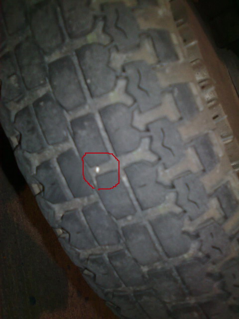

3.到了中彰大橋前一轉彎
車稍微側滑
我確定和輪胎有關係
就停車檢查
果然破輪了
我一直以為有內胎的車輪破輪會一下子就沒氣了
沒想到也有可能向高速胎一樣慢慢消氣
幸好是後輪,沒發生意外(我出門前有燒香求祖先保平安)
換好輪胎後
1.2.3.狀況就都消失了
檔案註釋: 倒車換胎,如有人幫忙抬高也可不倒,要記得關油門
N3120C1178.jpg [ 99.41 KiB | 被瀏覽 10861 次 ]
檔案註釋: 兇手,小尖石
N3120C1179.jpg [ 58.89 KiB | 被瀏覽 10861 次 ]

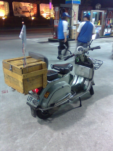

檔案註釋: 完工
N3120C1181.jpg [ 94.8 KiB | 被瀏覽 10861 次 ]

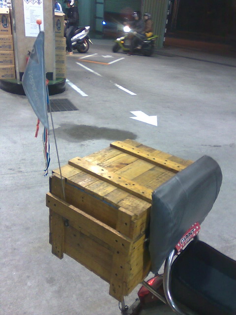

哇~!!!
您車車後面的那個"大木箱"~好搶眼說...
:hello: :hello: :hello:
文章發表於 : 2011? 3月 20? 週日, pm 9:24
文章: 941
來自: 捷運終點站
matiz823 寫:
哇~!!!
好眼力識貨
那是自製彈藥箱
內可放手榴彈,手槍,子彈等
也可放一頂全罩安全帽(或2頂半罩)和雨衣
所以閒人勿近(不要來偷東西)
我右後鏡旁還有一台GPS看到沒(多走好多冤妄路)
木材是去果菜市場要廢棄棧板
木材防水漆500(無覺得可用透明漆幾十圓就好)
矽利康50(填隙縫防水)
鎖200
螺絲鐵釘60
第三煞車燈兼尾燈和線材250
手工無價

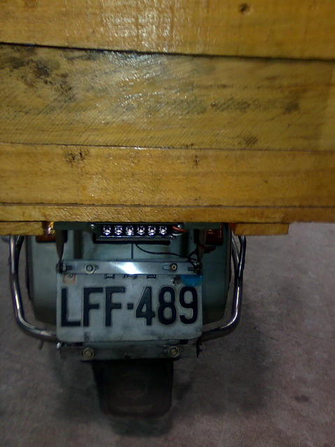

文章發表於 : 2011? 3月 20? 週日, pm 11:54
文章: 886
來自: 風城新竹
應該很重吧???????? :XD: :XD:
文章發表於 : 2011? 3月 21? 週一, am 12:32
文章: 941
來自: 捷運終點站
鴨子 寫:
超輕的比一個輪胎還輕
你也知棧板木材用腳踹就斷了
強度我覺得比塑膠箱好
不過裡面放的彈藥物品很重..............要
