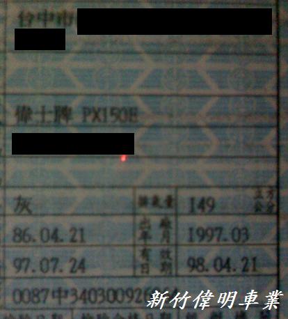

文章發表於 : 2011? 7月 7? 週四, pm 10:54
jente0244 寫:
chunwei02 寫:
chunwei02 寫:
請問各位前輩
如何去分辨T5大馬力車型呢?(除了排氣管部分)
最近很想購入但是也怕被騙去
所以各位大大的指教顯得非常之重要
感謝囉~~
T5有4種................
T5-小馬力.......阿就是普通150引擎啦...
T5-125...............遇的到不一定買的到
T5-大馬力150........看排氣管
T5-180..........180CC...車不多..
建議你還是看行照比較穩..........
感謝您的指導~~
因個人最近想購入T5大馬力
如果是看行照的話,大馬力部分會標示?
又或著引擎會特別標示?
都沒有................ :XD: :XD: :XD:
但是行照看的出來就是了.......
引擎看排氣管螺絲..........(但是有時後會例外..尤其是新竹出廠的低調車)
行照還是看的出來 :question:
怎麼看???好好奇唷
這張就是大馬力的行照.......................
大馬力是屬於後期車種.....
所以出廠年分都會很"新".....
1997.....省油..
1995.....排氣管沒觸媒.比較會跑...
晚點我在拍引擎照片上來...............
大馬力.jpg [ 24.69 KiB | 被瀏覽 13575 次 ]
文章發表於 : 2011? 7月 7? 週四, pm 11:19
註冊時間: 2011? 6月 30? 週四, pm 1:06
文章: 64
jente0244 寫:
chunwei02 寫:
chunwei02 寫:
請問各位前輩
最近很想購入但是也怕被騙去
所以各位大大的指教顯得非常之重要
感謝囉~~
感謝您的指導~~
因個人最近想購入T5大馬力
如果是看行照的話,大馬力部分會標示?
又或著引擎會特別標示?
但是行照看的出來就是了.......
行照還是看的出來 :question:
怎麼看???好好奇唷
大馬力是屬於後期車種.....
所以出廠年分都會很"新".....
1997.....省油..
感謝大大
還真的是期待引擎和排氣管的照片
讓小弟我見識一下囉
快要入手了
所以盡可能的吸收各位的經驗中
文章發表於 : 2011? 7月 7? 週四, pm 11:22
文章: 64
剛剛問了一下賣家
他說行照上是寫
PX150E T5
這樣的話是...?
最後由 chunwei02 於 2011? 7月 8? 週五, am 1:06 編輯,總共編輯了 1 次。
文章發表於 : 2011? 7月 7? 週四, pm 11:39
註冊時間: 2010? 9月 27? 週一, am 5:56
文章: 37
來自: 苗栗
chunwei02 寫:
剛剛問了一下賣家
他說行照上是寫
PX150E T5
這樣的話是...?
行照他自己做的..... :XD:
我來亂的. :faint:

文章發表於 : 2011? 7月 8? 週五, am 11:48
文章: 206
你要大馬力直接問年份最快!!92年開使的引擎都是大馬力!如果是92之前的也可能有但那都是極少數!所以找92開始的就對了!昌大那台是PE大馬力,不是T5大馬力 :hello:
