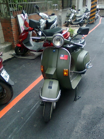

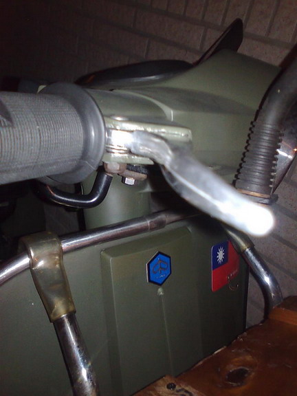

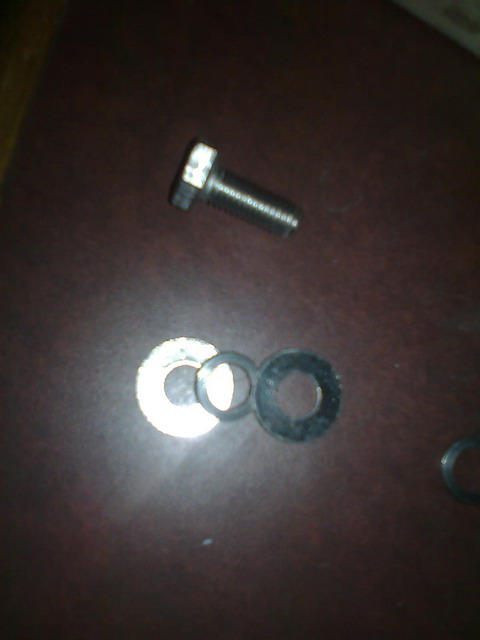

之前你馬弟小朱說90尖尾拉桿不能用在pk
現已改好給他參考
加2個墊片和一個c型華司就可
