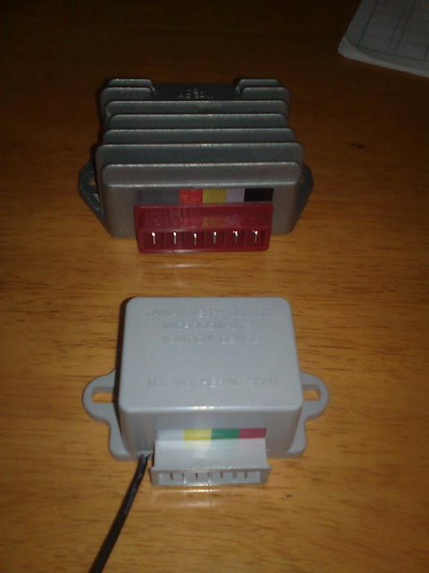

這是之前揪團購的PK整流器,順便買了CDI
請問有人知道各接頭之功用和規格嗎.
整流器
(灰)-灰-紅-黃-白-黑
我知(灰)-紅-黃-黑
為接發電機,所以為輸入交流電?
但電壓電流多少?全波、半波、供電作用為何
灰-白
為輸出
灰應該是給大燈(交直流?電壓電流?全波、半波、供電作用為何)
白應該是方向燈喇叭和電瓶回充(交直流?電壓電流?全波、半波、供電作用為何)
如我要大燈直流供電是否在-灰-接一交流變直流之整流器即可
檔案註釋: 上為pk整流器外殼印有12VAC34WDC36W,下為CDI-TAIWAN VESPA CO.LTD

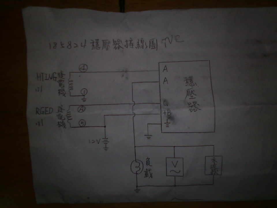

檔案註釋: 此為製造商工程師給我的整流器配線圖
N3120C1439.jpg [ 85.23 KiB | 被瀏覽 2851 次 ]
