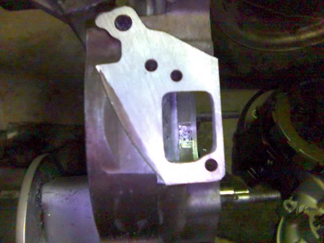

以前就說過了.........曲軸因為轉速高...
叫你們不要使用玻璃纖維(ECP)的陪林......
不然會稱不住離心力會列掉........珠珠會亂跑...
就是有人還繼續用..........就是要"入珠"了才會HIGH...

文章發表於 : 2007? 7月 9? 週一, am 2:54
好HIGH~
有被驅軸掃進汽缸嗎?
這顆引擎....要補很多肉吧!?

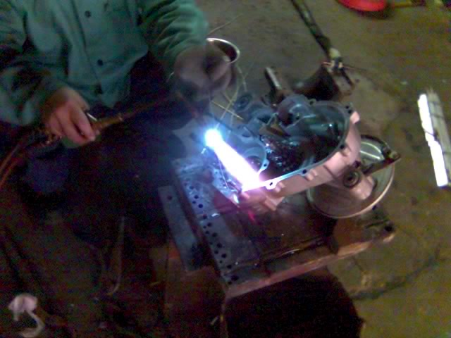

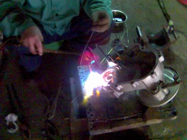

大家都只知道.....鋁...就是用亞焊燒........其實..只是因為亞焊燒的時間短.....所以一堆師父都用亞焊燒......
真正的王道......是要用乙炔下去燒......
能確實將鋁料確實的與工件融合在一起........
沙洞少...強度夠...

但是乙炔也有缺點~在燒製後~東西絕對會變形~
後製重整會比較麻煩~但是優點就是強度高~沙洞少..

要看你的是什麼材料...用相同材料下去焊接..成分一樣.....
沙洞最少.強度最高..
蛇..........你要不要來新竹燒燒看...新竹科學園區.新竹工研院.....都來找他燒鋁件.....

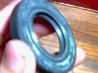

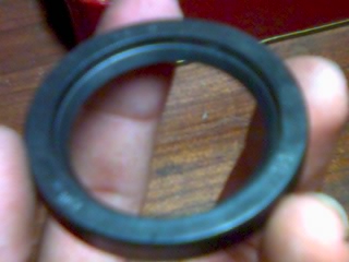

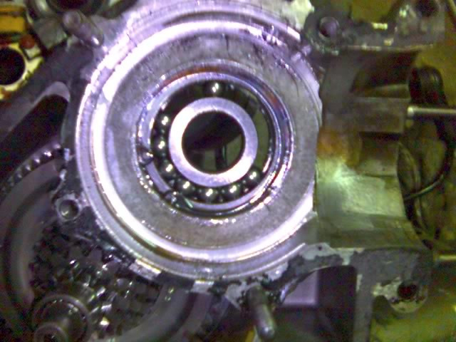

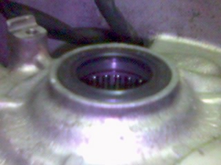

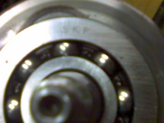

一般都用SKF........漏辣都IKO.或是SYI
油風...區軸內側..一般大車都NTK或是ROLF(這個比較好)...
小車不能用NTK.TTO...要用KOK或是ROLF
其他地方我喜歡拿TC的油風過來裝...比ROLF還理想...
檔案註釋: ?????.....????
