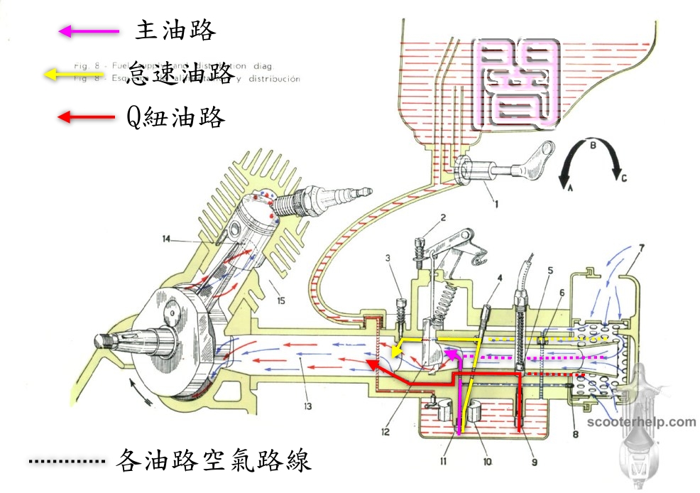

請教一下大大:
有一次小90拉Q鈕採發不動 :bighan: ,拆火星塞下來看結果都已經濕掉了,
所以想請問
1.Q鈕是冷車的時候使用嗎? 還是天氣冷的時候
2.Q鈕是要持續拉著採發,還是要拉幾秒後推回再採發?
3.Q鈕的機械原理為何?
問題有點笨!麻煩幫忙解答一下!謝謝!
~~就是要vespa~~
文章發表於 : 2012? 4月 10? 週二, pm 6:31
註冊時間: 2011? 7月 22? 週五, pm 5:08
文章: 79
johnnyhsu1 寫:
請教一下大大:
所以想請問
3.Q鈕的機械原理為何?
問題有點笨!麻煩幫忙解答一下!謝謝!
1.冷車的時候使用
2.拉著踩發
3.加大空氣進氣量(如下圖5的位置)
V9A1T_page22.jpg [ 118.73 KiB | 被瀏覽 6226 次 ]
musting、vespa、W124
is my life
文章發表於 : 2012? 4月 11? 週三, am 4:30
拉Q紐~是為了~提高油的濃度~
文章發表於 : 2012? 4月 11? 週三, am 10:35
文章: 109
感謝提供圖示!
這正是我想要看的圖.
可以更了解化油氣及引擎構造.
只是有一個疑問
提升進氣量是要提高油氣濃度嗎?
增加空氣量,油氣不是會變淡嗎? :question:

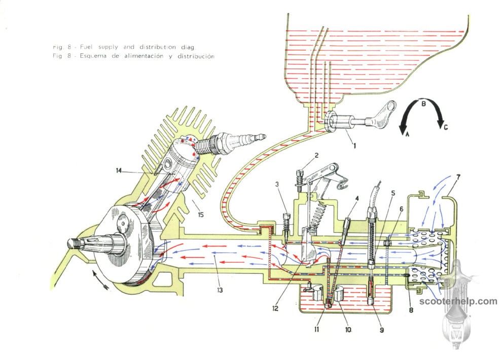

文章發表於 : 2012? 4月 12? 週四, am 4:55
手上拿一顆化油器~慢慢研究看看~~~~~~~~當拉Q紐騎車~感覺會悶悶的~是油氣很濃的原故~
~之前有前輩PO~這3個油路的~油與氣的比例~搜搜看~
V9A1T.jpg [ 294.38 KiB | 被瀏覽 6121 次 ]
文章發表於 : 2012? 4月 12? 週四, pm 2:27
文章: 109
謝謝前輩說明~~~ :sohigh:
