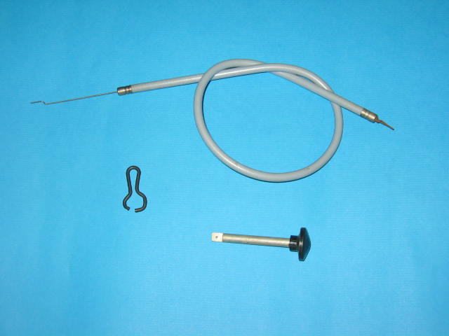

a0411.jpg [ 30.21 KiB | 被瀏覽 11277 次 ]

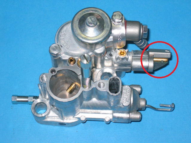

請問是指圖中紅色圈起那嗎?
謝謝

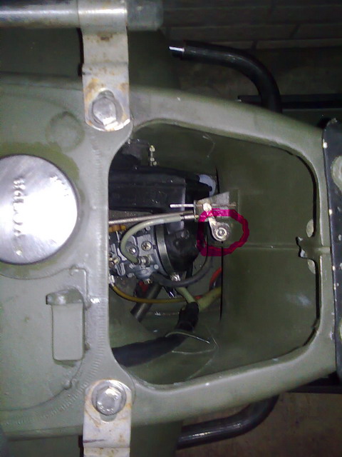

就是離合器線勾拉鈕旁那螺絲
不是在化油器哪邊
在車台裡面

我的PK只要把小置物盒拿起即可
大車不了
檔案註釋: 就是這個10號螺絲.
影像3198.jpg [ 72.83 KiB | 被瀏覽 11169 次 ]

我大概懂了
3Q! :forgiveme:
