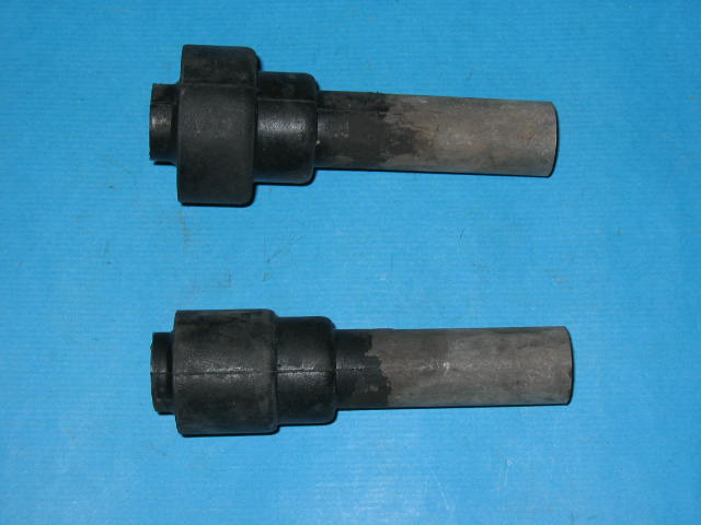

S150.PX.PE.T5引擎避震套
借旭D的圖片及價位,一個應是三百.
S150.PX.PE.T5引擎避震套.jpg [ 35.53 KiB | 被瀏覽 13579 次 ]
