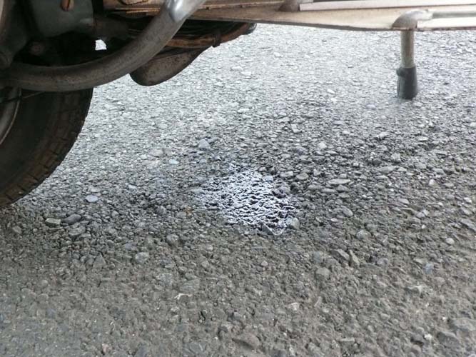

問題一、熄火後起動困難。
我把車子的油杯關掉停了一夜之後,地上會有少許汽油。這時拉了阻風門,一踩即發。
但如果騎了幾分鐘之後停車熄火。過了幾分鐘後,再發動就很困難了。總是要施展連續踩功,油門一拜,才會咚~~~~~~~咚~~~咚~咚.....慢慢地發起來,而且白煙很多。
檔案註釋: 停一下子地上就有汽油了,油杯關掉也一樣。
漏汽油.jpg [ 116.69 KiB | 被瀏覽 4989 次 ]

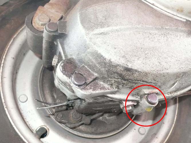

問題二、漏齒輪油。
放一夜後,發現地上有一些齒輪油,一般會是從哪裡漏出來的?我確定洩油螺絲應該正常,墊片都有上也鎖緊了。
檔案註釋: 會從圖中紅圈處滴下齒輪油
漏齒輪油.jpg [ 83.64 KiB | 被瀏覽 4989 次 ]

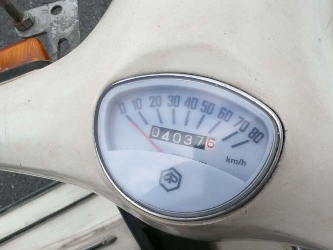

問題三、90cc有沒有儀錶燈。
全車的燈都正常,只有我在晚上騎車時,完全不知道時速多少,因為儀錶是暗的。這個錶應該要會亮嗎?如果應該要亮的話,要怎樣拆錶換燈呢?
檔案註釋: 這個錶晚上不會亮是正常的嗎?
扇表.jpg [ 59.06 KiB | 被瀏覽 4989 次 ]

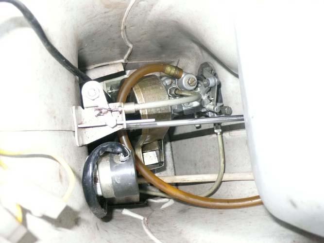

問題四:關於混合比螺絲。
請教一下,螺絲退出混合比會變濃還是變稀。這台車我轉它的混合比螺絲發現它只退出3/4圈而已,後來我把它退到2圈 ,發現車輛的表現似乎沒有多大改變。不知道一般是如何調整,可以分享一下嗎?
檔案註釋: 化油器部分相當乾淨(看起來)
化油器.jpg [ 63.96 KiB | 被瀏覽 4989 次 ]

1.油管先看看吧...要發很久化油器應該要清一清吧!!
2.鎖緊不代表好,鎖過頭會划牙,就會漏油了....
3.換燈泡....
4.調化油器需配合天時/地利/人和.... :bighan:

問題一 拆下您的化油器 換三角油針問題即可解決 還會漏油 代表您需要換化油器了(油孔變大 止不住油)
問題二 馬錶下方有一顆一字螺絲(即馬錶螺絲) 轉下 把馬錶往上推 鬆開馬錶螺絲 即可看到燈泡座 拆下 換燈泡 裝回 則反之
問題三 這樣拍 看不出來問題
問題四 風門一般是一字螺絲順時針鎖到底 在逆時針退一圈半來做調整 吹完油門後 火星塞頭燃燒顏色偏白風門請逆時針調大 偏黑請順時針調小 一次以四分之一圈為主 調到燃燒顏色為紅磚頭色 即燃燒完全 就行
