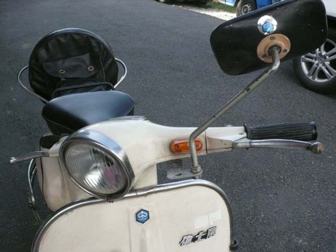

原廠的後視鏡及前置物籃
檔案註釋: 驗車要有兩支還是一支就可以了?
原廠後視鏡.jpg [ 72.96 KiB | 被瀏覽 6309 次 ]

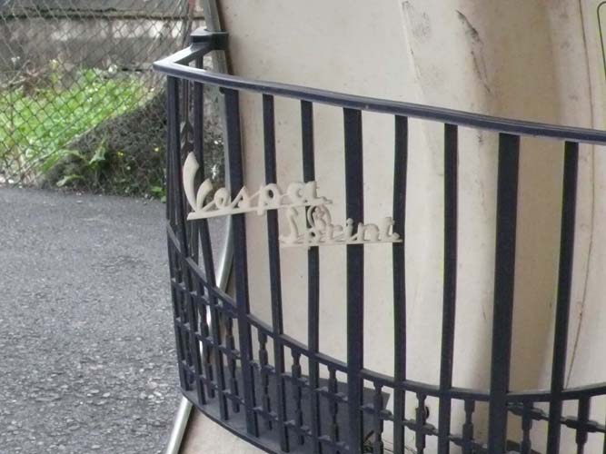

檔案註釋: 有vespa字樣喔
原廠置物籃.jpg [ 78.02 KiB | 被瀏覽 6309 次 ]

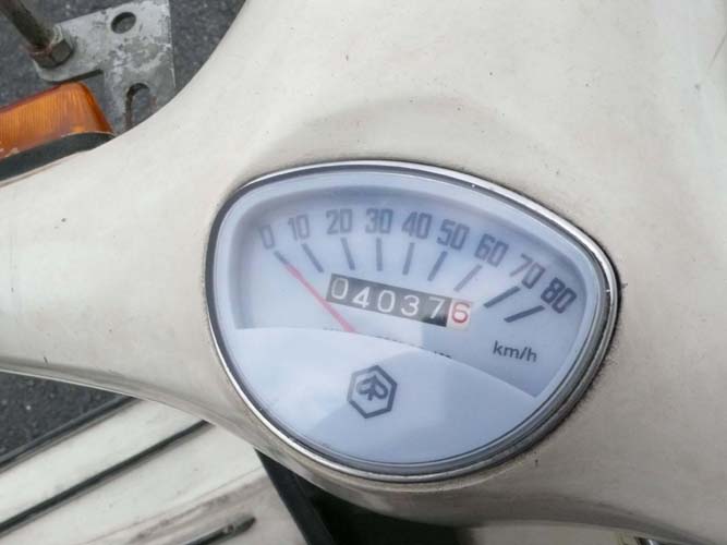

扇表
檔案註釋: 到手時里程是3997km, 被我突破4000km了...
扇表.jpg [ 59.06 KiB | 被瀏覽 6309 次 ]

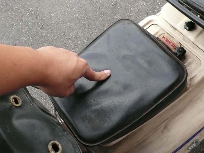

變成石頭的海棉
檔案註釋: 看我的手指都壓彎了,座墊還是不動如山。原來海棉放久了會成石頭...
硬海棉座墊.jpg [ 71.93 KiB | 被瀏覽 6309 次 ]

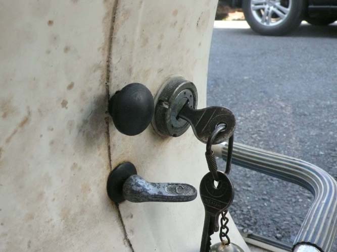

有電門開關
檔案註釋: 有電門開關,但是第三段切不過去了
電門部位.jpg [ 66.06 KiB | 被瀏覽 6309 次 ]

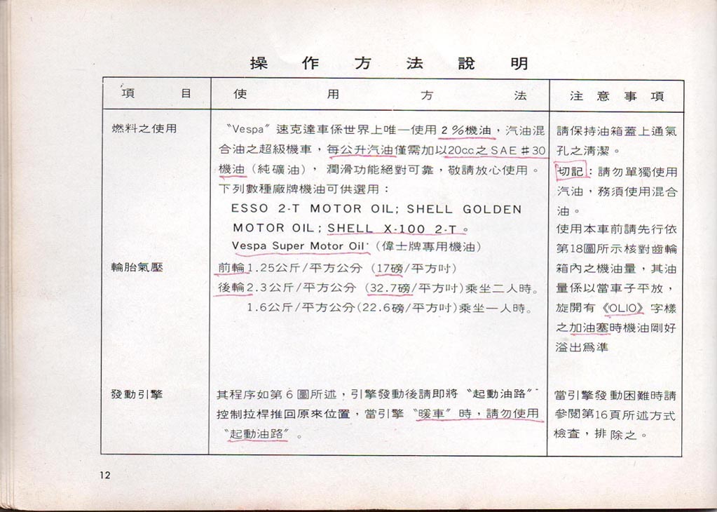

第十二頁,提到這車是「超級機車」
檔案註釋: 仔細看看,是「超級機車」喔
12.jpg [ 124.9 KiB | 被瀏覽 6309 次 ]

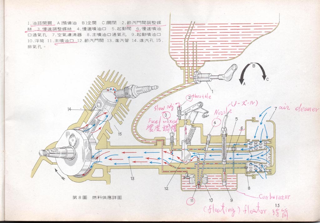

第十五頁,化油器的運作過程,上面還留有前車主的手澤
15.jpg [ 119.13 KiB | 被瀏覽 6309 次 ]

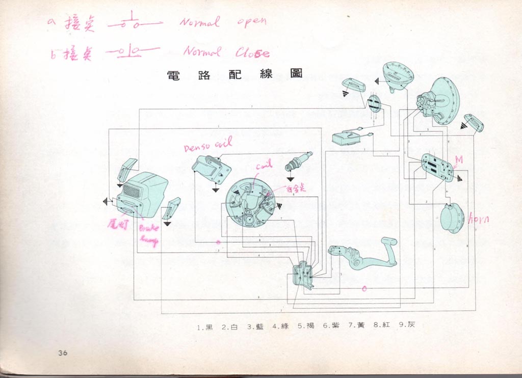

第三十六頁,非常有用的電路配線圖
檔案註釋: 希望能幫到有需要的人
36.jpg [ 79.88 KiB | 被瀏覽 6309 次 ]

1,兩個月前陪朋友去過戶驗車,監理站說後照鏡要兩隻,所以到機車行撿一隻"豪邁"的外加隨便一片鐵片裝上,很爆笑,但驗過就拆了,所以要再加一隻驗車才會過喔
2,那電門鎖應該是後來加裝的,而且原電門鑰匙應該也不是現在這把
