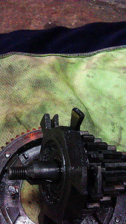

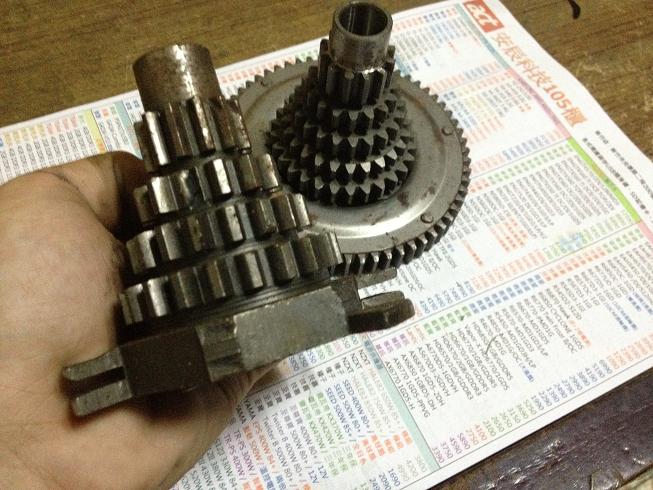

我有拍照
sdx336 寫:
真的假的啊....................................... 我平路用很兇的說 :puke:
nEO_IMG_IMAG1170.jpg [ 184.64 KiB | 被瀏覽 12793 次 ]
nEO_IMG_IMAG1171.jpg [ 237.24 KiB | 被瀏覽 12793 次 ]

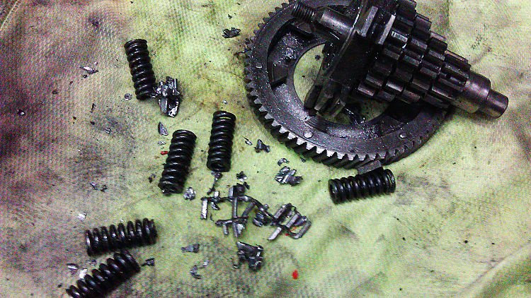

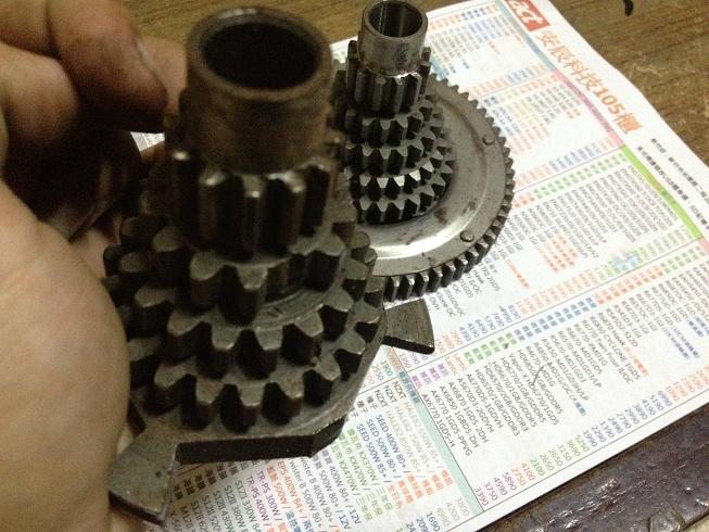

文章發表於 : 2012? 9月 8? 週六, am 3:14
比殘忍的.......... :XD: :XD:
一趟蘇花+北宜.跟重車廝殺.......超轉的下場...
IMG_1204.JPG [ 74.6 KiB | 被瀏覽 12740 次 ]
IMG_1205.JPG [ 71.56 KiB | 被瀏覽 12740 次 ]
