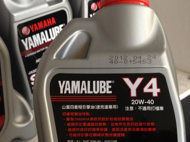

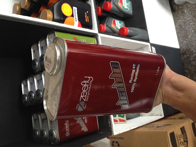

或許你們該注意一下你們加的油性直是屬於哪一種類型的.......
一般塑膠車用的引擎油...是不適用於濕式離合器的......
塑膠車用的齒輪油.......也是不適用於濕式離合器......
例如圖1...一般市售機油絕大多數都是真對塑膠車引擎...有的有寫.告訴你不能用..有的懶的寫..你也別亂加..
濕式離合器有濕式離合器專用的機油...............
例如圖2...這罐濕式離合器可以用.....
如果真的是馬力太大打滑......歡迎來找我...試試我自己特調的昌牌油... :XD: :XD: :XD:
IMG_1153.JPG [ 50.83 KiB | 被瀏覽 18593 次 ]
IMG_1154.JPG [ 58.63 KiB | 被瀏覽 18593 次 ]
文章發表於 : 2012? 8月 28? 週二, am 9:43
