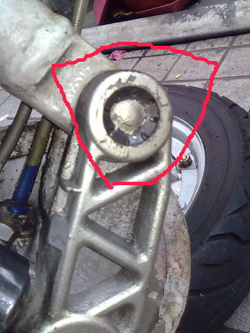

如提
請問要怎拆
生鏽卡死避震器失效
需要特工嗎
影像3333.jpg [ 71.64 KiB | 被瀏覽 18347 次 ]
文章發表於 : 2012? 12月 31? 週一, pm 11:27
文章: 211
應該算是特工
一支油壓工具,用推擠的方式將車心頂出
文章發表於 : 2013? 1月 1? 週二, am 10:47
哇~!!!
我的P150X上星期也更換前叉心!!!
如果,有工具的話,更換前叉心一點都不麻煩!
但是~目前還有這個工具的車行=>>>應該不多
因此,必須先將前叉座整個拆卸下來!!!
我是騎去南投埔里,請曾師傅幫我拆下前叉後
曾師傅再將前叉載去油壓工廠,請裡面的師傅幫忙處理
前叉心中間有塊鋁片,在逼出舊品及壓入新品時=>>>要小心別弄壞了!!!
更換前...
更換後...

感謝大家的回應
該花還是要給人賺
只是大概要花多少
好像車心有分進口和台製
價差一倍以上
除價位有明顯差別嗎
要和店家如何溝通
自己帶料還是全給店家作
之前都DIY和店家不熟
這次P180D有很多沒法DIY
車心,離合器片(7孔),十字(不知何規格)等都要花錢給人用了
馬大你說的鋁片是什麼
要如何注意

文章發表於 : 2013? 1月 8? 週二, pm 10:23
文章: 941
來自: 捷運終點站
車心問題解決了
星期六去搪釭店問老闆
卡死要拆龍頭嗎還是有特工直接拆
結果被老闆笑
人家都是太鬆磨損才換車心
你卡死太緊換什麼,機油加一加就好了
回家噴WD40過兩天搖一搖就好了
省了一筆費用
跳擋問題和車友研究覺得應該是變速座不是十字
變速座齒盤軸心有點晃動應該磨損了
改天好天氣先換個台製的試試
不行再換十字
有結果在上來報告
