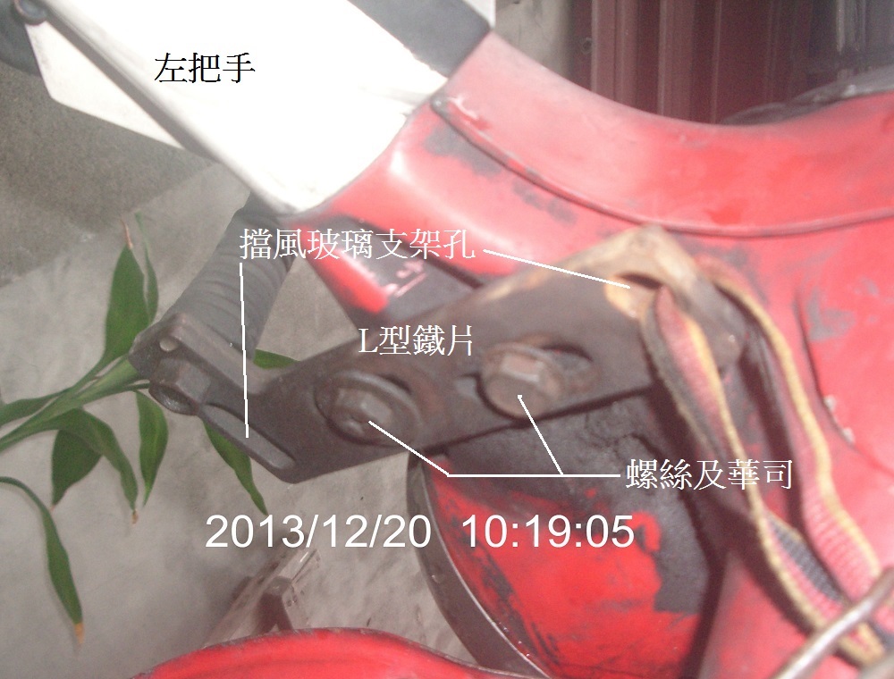

1.龍頭左右各兩片L型鐵片(較堅固)4根螺絲鎖在龍頭下
2.支架鎖在鐵片上
3.風鏡套在支架鎖緊
4.電動雨刷鎖在風鏡橫鐵條上
5.電動馬達黑線是(阿斯)鎖在L型鐵片上,紅線接到主開關的的電源線(先從電源線焊接一條出來)
以上供參考
IMGP0972.JPG [ 196.57 KiB | 被瀏覽 7350 次 ]
IMGP0973.JPG [ 225.12 KiB | 被瀏覽 7350 次 ]
從偉士90-比雅久-偉士PX150E

完全透明的進口貨很貴
它的支架與固定底板是整體的與傳統分離式不同
只要PE150龍頭下兩邊的4支螺絲孔距離與新式的底板孔吻合即可鎖螺絲.
車子牽去比對看看吧!
還有原來的照後鏡是否會卡到也須考慮
