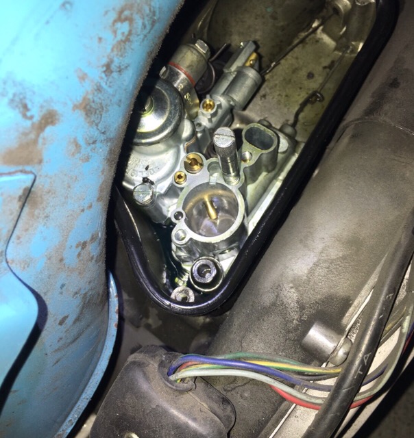

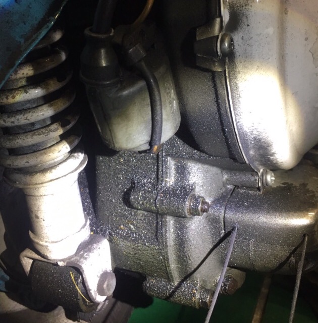

故事的開始是這樣的⋯
2015年年底,因爲一張google圖片上的偉士牌照片,莫名的重新燃起內心熄滅已久的偉士魂。於是便將車庫角落塵封已久的S150送去高雄某知名老店進行全套回春大法。等待了漫長的半年時光遠,終於在2016年五月底被通知牽車。(原本以為可以重溫學生時期騎著偉士牌到新掘江趴趴走的那段青春年華,沒想到確是惡夢的開始⋯) 在拿到車之後馬上送去美容打蠟給他金光閃閃,並等待時機帶他出去兜兜風。(小弟很久沒騎過機車了,有點小小心理障礙)
前面幾天因為只有到家附近買晚餐時才有機會騎到她所以未發現異樣,等到週末想說騎遠點試試車,結果問題就來了⋯。停紅燈時屎漏突然加快,要起步油門一轉⋯熄火!或是行進中突然吸油不順,油門怎麼灌好像就吸不到油,然後熄火⋯。於是立馬去找老闆,他說是油太髒堵住,幫我清一清就好,光這個問題就給我處理了快3個月,我也跑了30趟左右,其間個種說法包括:清一清就好、我試很正常、噴油嘴一點綿絮就會堵住正常的,最後甚至叫我遇到這樣的情況時把Q扭拉起來催油門去沖⋯,(其間也因他跟我說要騎長途馴車才會越來越順,所以心一橫就殺去墾丁,結果到潮州就受不了折返,一路飽受異樣眼光熄火50次以上)最後是換了一顆化油器後才正常。接下來就是要處理抖動的問題!因爲在這三個月的無限顧路的其間,我發現車子在騎乘時無論是加油門或放油門滑行間會有一種抖動的感覺,起先是在中間轉速,或是要換檔拉離合器時,肚邊保險桿會有明顯抖動的聲音,老闆便在馬腳與車台中間塞像皮便了事,隨著化油器的問題處理後,這樣抖動的問題越來越明顯,一直到最近氣溫驟降更加的嚴重,冷車從一起步開始就有強烈的抖動感,可以聽到來自頭蓋、龍頭、保桿等⋯幾乎來自全車各部位的震動聲響。(好像在聽交響樂⋯)中低轉速異常明顯,反倒是拉高轉時會比較輕微,騎一段路程,待車熱之後彷彿抖動會稍為小一些。(不知道是不是我的錯覺)於是繼續的不斷跑去請老闆檢查,但他給的答覆如下:我騎很正常、我做的車當中這台算很讚的了、二行程車本來就比較震、引擎很有力,有力當然比較震等等。

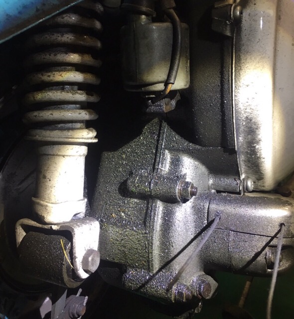

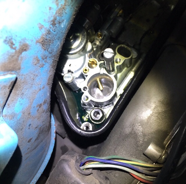

就在我求助無門時,經由站上大大的介紹,連絡到高雄的資深玩家,便把車子牽去跟他請教,沒想到卻發現更令我崩潰的狀況!首先,引擎屁股的地方厚厚的油漬,高手說是馬浪斯問題。於是我還是一如往常的去老闆那報到,一開始是說像皮沒封好,(就是調空燃比螺絲外面的那塊)重黏之後還是持續的濕濕濕,然後老闆說因爲我沒洗,所以卡髒污,(我車停車庫,目前里程不到兩千,天晴才會騎)所以我回去把它洗乾淨觀查,兩週後又是濕的,他說有油氣是正常的,所以會卡髒,不是漏油,叫我看停車地板有沒有油,後來又請高手幫我看看,化油器打開,裡面有積綠色的油,再去問老闆,他說化油器裡面積油是正常的,他做的每台都會⋯。直至目前就還是在抖動跟漏油的兩個問題一直無解,車牽回來大半年整個是無止境的檢修,到底是我卡到陰踩到雷還是怎樣,拜拖站上各位高手指點一下,我的車到底是什麼問題呀~~(抓頭)!!以下附上圖片。
順道一題,因為當初送去給老闆時,引擎已落下並且車體已是拆解完畢狀態,結果等到烤漆完後要組裝時卻拿火烤我的油桶⋯,說裡面很髒⋯,結果油桶漆變色,盧了好久才幫我處理,然後組裝完成後,我發現鎖前輪頭蓋的地方,漆整個裂開,老闆說要鎖緊啊,不然會晃,裂開是正常的,至今沒要處理的意思⋯。然後就是這兩天又出現感覺屎漏好像會變慢,待速時就會突然熄火,還有就是拉離合器掛一檔也是很容易熄火,還沒去聽老闆的說法⋯。報告完畢!
感謝看完的朋友,也希望有站上的高手大大能指點一下我車子到底出了什麼問題?是施工有問題?還是如老闆所說,老車一切都是正常的?感激不盡!!
檔案註釋: 綠油油
IMG_6246.JPG [ 136.6 KiB | 被瀏覽 7031 次 ]
檔案註釋: 還是綠油油
IMG_6247.JPG [ 127.36 KiB | 被瀏覽 7031 次 ]
檔案註釋: 濕濕的
IMG_6248.JPG [ 126.34 KiB | 被瀏覽 7031 次 ]
檔案註釋: 還是濕濕的
IMG_6249.JPG [ 126.91 KiB | 被瀏覽 7031 次 ]
檔案註釋: 工單
IMG_6250.JPG [ 126.85 KiB | 被瀏覽 7031 次 ]

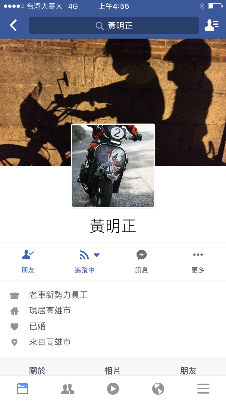

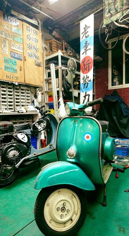

高雄疑難病症可以找這位前輩⋯
專醫高難度重症⋯
