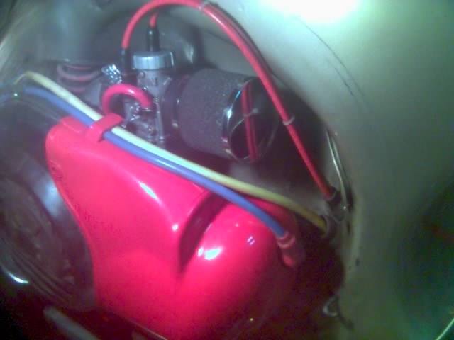

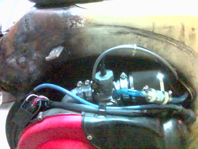

大鵬 寫:
王化的阻風門土砲法...怎樣拉都不順
看到板上許多人的王化Q紐好像都有專門的線組
那是用了哪些的零件去改的???
扳的改用拉的..
借圖一下
圖中的是第3板...............
下面是第1板跟第2板............
有需要就拿去用吧.....

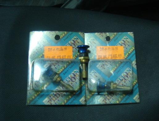

大鵬 寫:
王化的阻風門土砲法...怎樣拉都不順
那是用了哪些的零件去改的???
扳的改用拉的..
借圖一下
有需要就拿去用吧.....
阿昌大...你誤會我意思了...我不是要圖而已拉
是看你們的Q紐改的都很高級...我的是用鐵絲牽引而已(不是很順!!都會卡卡的)
是說你們改這樣是用什麼車的零件去改的
因為我去材料行...
我說要改成用拉的...結果老闆拿出阻風門的線(吸入線)給我...但我的車是用扳的...無法直上阿
不然就是拿圖中這給我...(這樣有改跟沒該不是一樣嗎)
阻風門螺絲.jpg [ 29.63 KiB | 被瀏覽 9560 次 ]
