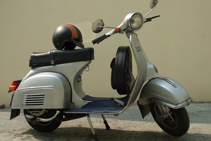

我的SV陽春
但是不知道怎樣配顏色
希望配色達人或是有建議的各位
幫我看看好吧
我的MSN: [email protected]
想要一起討論的可以加我喔 :hello:
DSCF0859.JPG [ 38.24 KiB | 被瀏覽 17275 次 ]
給我VESPA 其餘免談~

你的肚子
不是SV的...
是SUPER的
老少通吃不好意思

你的肚子
不是SV的...
是SUPER的
真的假的??
:faint:

真的不是SV或S的肚子!
老少通吃不好意思

真的不是SV或S的肚子!
怎樣看 我有爬文 你說散熱孔5條
也是5條阿?
這點我就不了了...
也有車友 說是SV的說 :faint:
給我VESPA 其餘免談~

elviswangmp732 寫:
小柏 寫:
真的不是SV或S的肚子!
怎樣看 我有爬文 你說散熱孔5條
也是5條阿?
這點我就不了了...
也有車友 說是SV的說 :faint:
5條是SUPER~
6條才是SV以及S~
肚子的大小也差很多
你的引擎號碼是VLB1M對吧?
老少通吃不好意思

小柏 寫:
elviswangmp732 寫:
小柏 寫:
真的不是SV或S的肚子!
怎樣看 我有爬文 你說散熱孔5條
也是5條阿?
這點我就不了了...
也有車友 說是SV的說 :faint:
5條是SUPER~
6條才是SV以及S~
肚子的大小也差很多
你的引擎號碼是VLB1M對吧?
對阿!
行照上面也是寫VESPA沒錯
所以是SV引擎裝SUPER車台囉
給我VESPA 其餘免談~

看一下面板是不是寬面板
把喇叭拆開 找台sv比較一下
我記得百吉喇叭的鎖點跟偉士不太一下
百吉sv也是五個散熱孔
萬一是的話 恭喜
偉士sv引擎上百吉sv車台
這不是第一次了!!我朋友有經驗 呵

qq80979 寫:
看一下面板是不是寬面板
把喇叭拆開 找台sv比較一下
我記得百吉喇叭的鎖點跟偉士不太一下
百吉sv也是五個散熱孔
萬一是的話 恭喜
偉士sv引擎上百吉sv車台
這不是第一次了!!我朋友有經驗 呵
我是覺得沒關係
因為~~~也是自己選的!!要愛護
我是覺得不管怎樣用
這個價位已經算便宜^^
百吉也好 SUPER也好
我愛....他也是偉士牌!!!

能這樣想當然很好
要好好愛護
車子麻
騎的開心就好 :XD:
