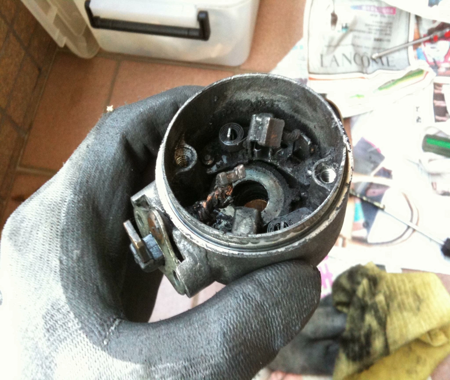

檔案註釋: 歐罵罵~內部真的很髒~一堆炭粒混合油塊
1.jpg [ 377.67 KiB | 被瀏覽 10038 次 ]

好家在本人是電機系畢業~對於基本的電路還算瞭解~馬達的基本原理也小有研究~所以依照我的專業~我就猜應該是電刷掛掉
結果真的是如此嗎~?? 廢話不多說~先說如何拆馬達~有需要的車友可以參考:

取下馬達後別急著買新馬達~~先確認一下馬達是否真的掛掉~~so~~~拆馬達~~
馬達的固定螺絲就只有兩顆~~但是~~非常非常緊~~很難拆~~需要用摃錘仔及螺奶媽伺候~~
拆下後的照片如下~

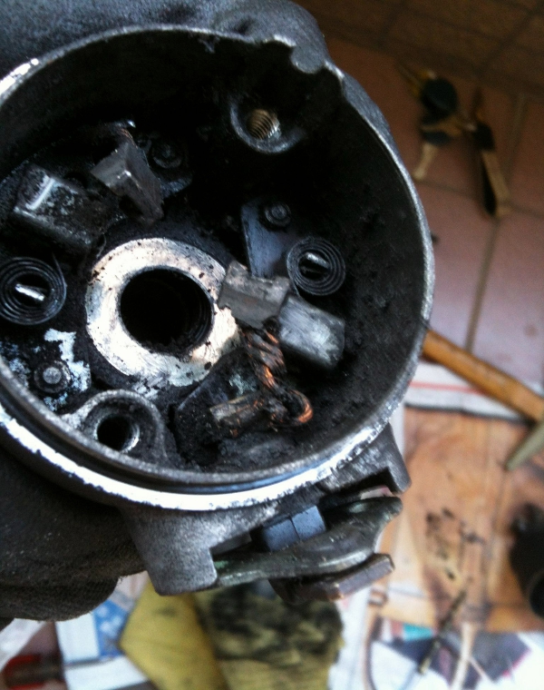

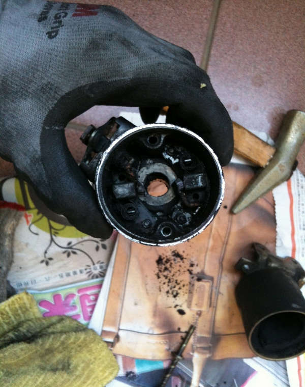

其中有一顆碳刷確實已經磨完~而且導線還磨斷好幾股~
所以~~~馬上上網買顆馬達~~~我買的這顆是台製“非原廠授權品”也就俗稱社外~網拍一張半小朋友~~至於原廠授權品約2張多小朋友~
意大利原廠品可能要3000up吧~??碳刷這種東西算是消耗品~偏偏他又無法單獨換~所以時機歹歹~先撐著用就好~

檔案註釋: 把兩個碳刷挑起來~其中有一顆已經磨完囉~
2.jpg [ 489.29 KiB | 被瀏覽 10038 次 ]
檔案註釋: 磨玩的那顆碳刷還把導線快磨斷了~所以就算要修也蠻危險的~正負端短路就完了~!!
3.jpg [ 341.36 KiB | 被瀏覽 10038 次 ]

其實真的可以修~但因為碳刷固定空間很小, 要剪掉原本的導線,然後把新的碳刷用壓接及補焊的方式跟導線固定
但......前提是你要買得到合適的碳刷~我記得賣手工具店的五金行都有在賣, 不過要合看看尺寸~可能要磨一下
我在網路上有看過有人修過其他車種的馬達~但似乎壽命並不長~我在猜應該是炭刷尺寸跟馬達拆裝可能出問題~
其實馬達拆開後~會有一塊彈簧將碳刷彈出來~所以換好新品後假如要再裝回~應該要有點技巧才裝的好
建議還是買新品換一換就好啦~反正一顆也不貴~我覺得換完新品後~馬達動力強很多~這幾天早上一發即動~
