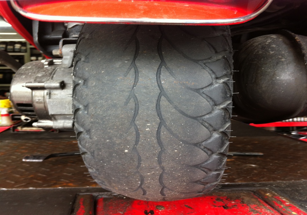

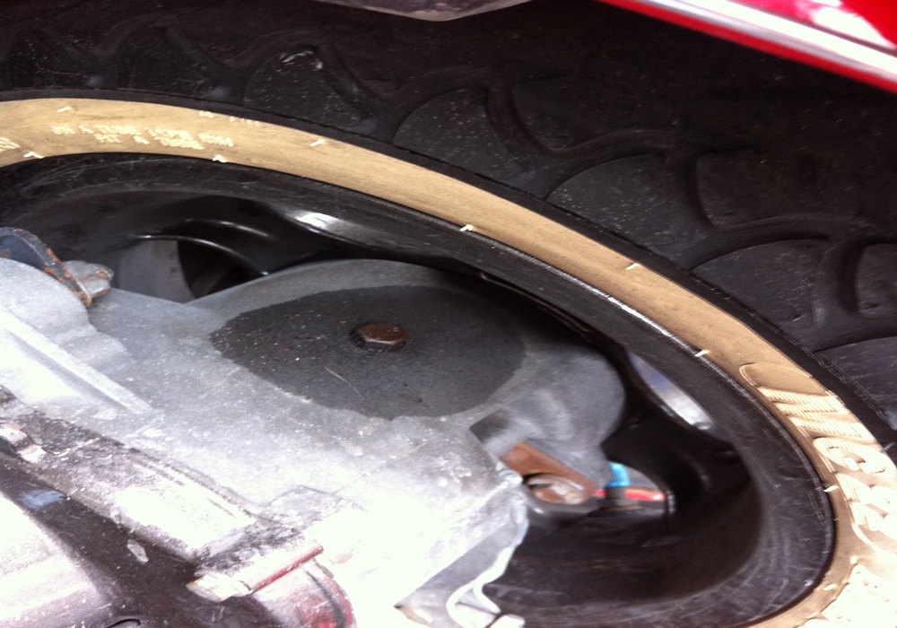

今天去換後胎的時候~~覺得後胎得磨損怎麼歪一邊.想問一下是什麼情形???
還有~~ET8的後輪在磨耗是不是蠻兇的.跑4500公里的說.
順便再一問~~為什麼每次洗車都有把便當盒那洗乾淨押.騎段時間又會像我拍的那樣髒髒的說
是正常還是有什麼問題呢???

齒輪油螺絲鋁墊片......你少了這個

希望...是我的錯覺,後輪看過去是歪的!! :bighan:
不好意思.在拍的時候有些拿偏了 :bighan:

你用的這款後輪...
原本就不怎ㄇ耐磨啦!!
4500這樣應該算正常...

這三個先檢查看看
炮台橡膠是否偏斜, 靠近機油濾網的小引擎腳是否磨損, 後避震鎖在CASE上的橡膠是否磨損
我的經驗是這三個都檢查ok, 輪胎不會磨單邊

taiwanan 寫:
這三個先檢查看看
以上均為正確答案 ET幾乎都會發這種狀況 尤其使用某一些品牌(注重抓地力)耐磨度較差
如你都在市區行駛 不妨使用國產胎耐磨度加倍 會省下很多
