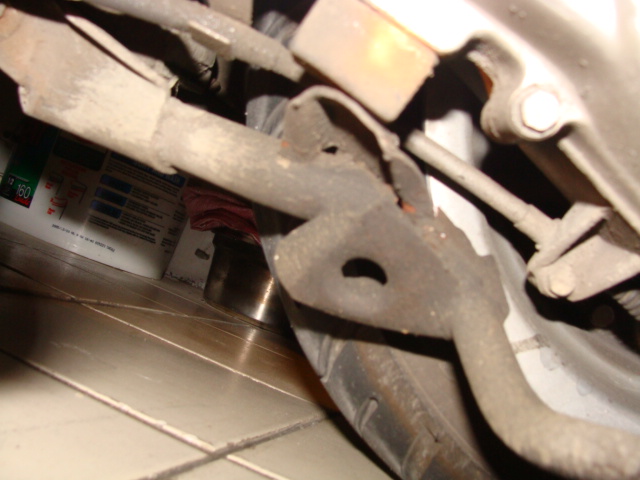

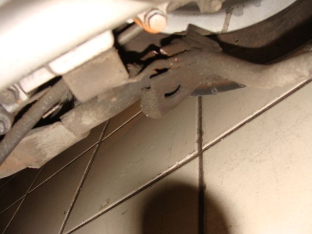

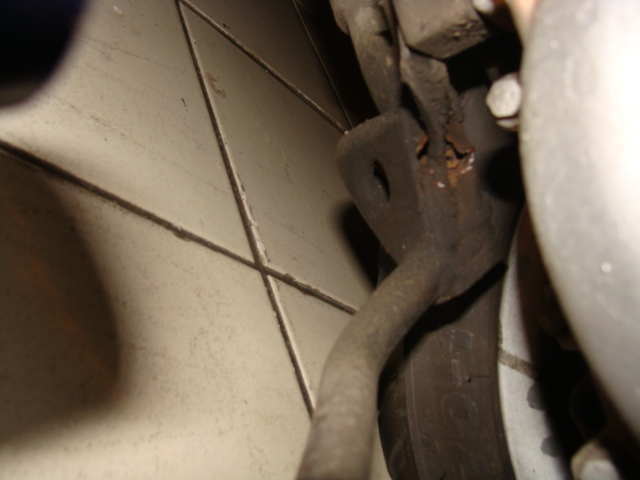

ET8 架不起來 趴下去看~!
好像是這東西斷掉= =
我都壞人家部會壞的地方~~!
這東西有辦法買來自己弄嘛 @@

這東西我也斷過.....@@
我是找附近的認識的汽修廠焊接,燒一燒補強一下,又多用了好幾年...

拆下來焊,大概兩百塊搞定。(鐵工廠、鐵工廠、鐵工廠、)

用焊的不如換新也才幾佰元而已... :bighan:

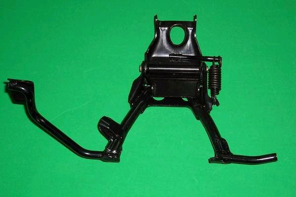

是買這個回來換嗎= =
有人知道這個自己換好換嗎= =

我問車行換要價1300

時常在下坡路面撐腳柱,久了就會斷。小弟也斷過一支,就是下坡路面要拉起時斷掉。

我換過!好像2顆螺帽.然後把螺絲敲過去.就拿下來了.但是不是很輕鬆拆唷.建議給機車行賺吧.!

不早說...找知道帶料去妳那邊給你賺
