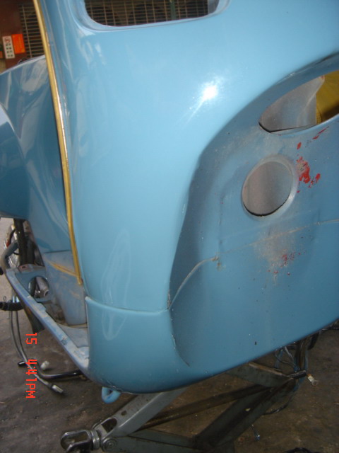

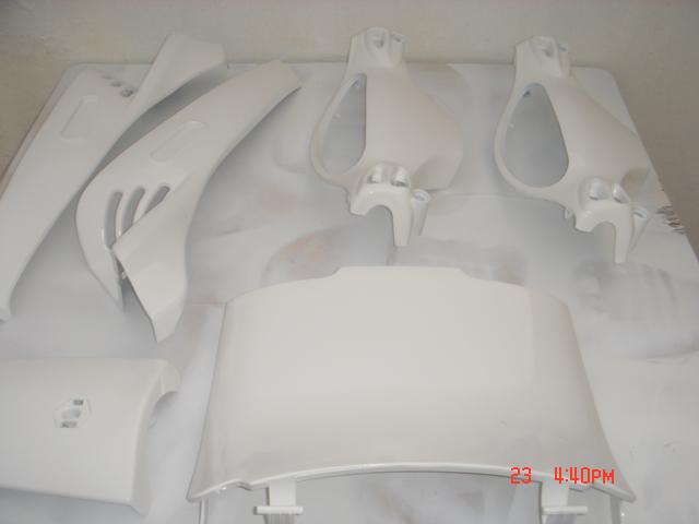

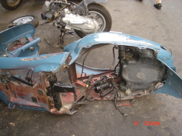

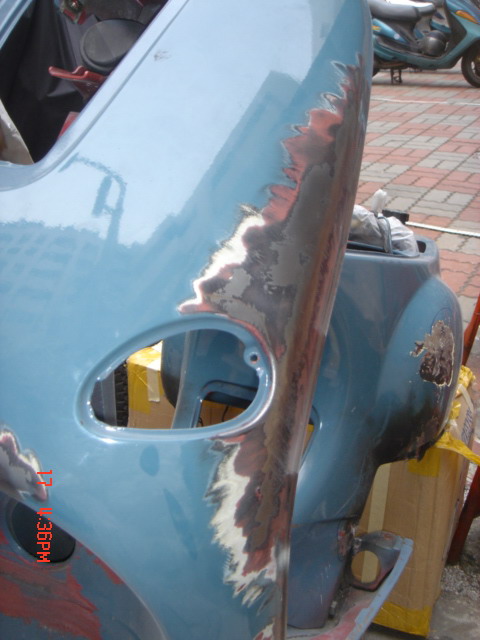

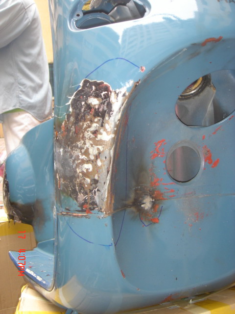

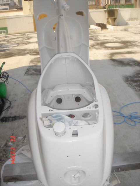

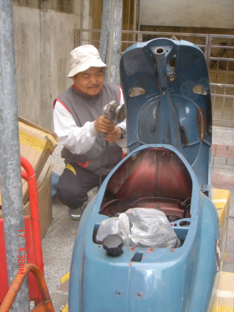

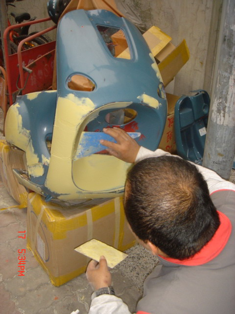

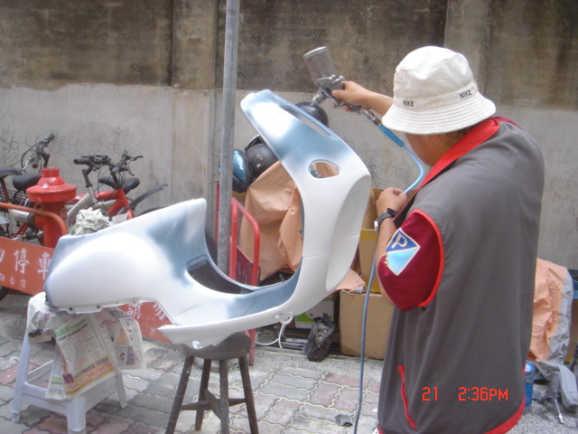

車子需要整理!但用最快得方式就是自以自已DIY!如圖!
照片 1331.jpg [ 64.6 KiB | 被瀏覽 14765 次 ]
照片 1336.jpg [ 141.53 KiB | 被瀏覽 14765 次 ]
照片 1344.jpg [ 81.16 KiB | 被瀏覽 14765 次 ]
照片 1350.jpg [ 77.97 KiB | 被瀏覽 14765 次 ]
照片 1348.jpg [ 92.49 KiB | 被瀏覽 14765 次 ]
照片 1363.jpg [ 92.6 KiB | 被瀏覽 14765 次 ]
照片 1380.jpg [ 150.86 KiB | 被瀏覽 14765 次 ]
照片 1498.jpg [ 141.82 KiB | 被瀏覽 14765 次 ]
照片 1548.jpg [ 102.18 KiB | 被瀏覽 14765 次 ]
照片 1516.jpg [ 70.32 KiB | 被瀏覽 14765 次 ]

原本的烤漆就已經好漂亮了!
看到用火把漆燒掉心中有種不捨的感覺耶!
但自己動手烤還真的是超強的 :bigeye:

直接上底漆不用上紅丹嗎

紅丹她是油性的塗料!底漆的部分如將鐵鏽處理乾淨!也就可以補土!衣服是自已的沒差! :bigeye: :bigeye:

ET8因為引擎給宏明買時沒搞好!今給瑩達拆時才發現宏明的修車技術是真的差勁!請瑩達老師傅重新修復!車身也請他拆了!其他板金.噴漆~全部DIY啦! :happy: :happy: :happy:

紅丹這種東西用在汽機車上~效果不佳!?
我的機車在整理時~都噴上一層鍍鋅底漆
不管是在防鏽或是補土及漆面的附著力方面
都有極佳的表現哦...

我有買過噴罐鍍鋅底漆試用
噴底盤
結果好像附著力不好
噴完面漆竟然有部份會脫落
尤其轉腳處
請問噴完底漆多久才能上漆
