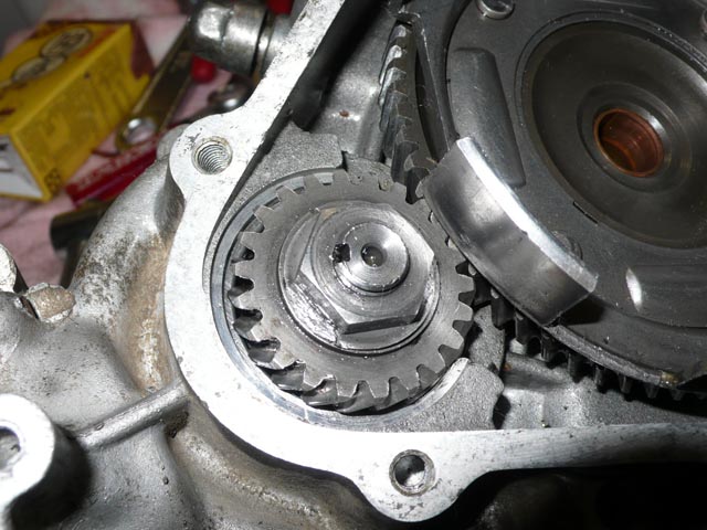

休息了一天,看到了金鶯贏球了,心情不錯,繼續來拆引擎...

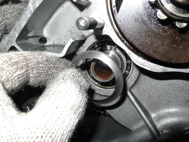

▼取下電盤側的曲軸油封。
001.JPG [ 94.82 KiB | 被瀏覽 6714 次 ]

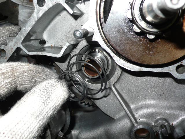

▼然後把起動扇形齒輪的彈簧拿下來,這個還蠻好拿的,用手往反方向扭就可以了。
002.JPG [ 106.04 KiB | 被瀏覽 6714 次 ]

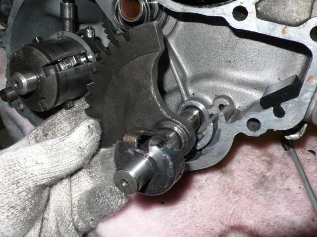

▼彈簧拿下來以後,扇形齒輪就可以拿下來了。
003.JPG [ 100.55 KiB | 被瀏覽 6714 次 ]

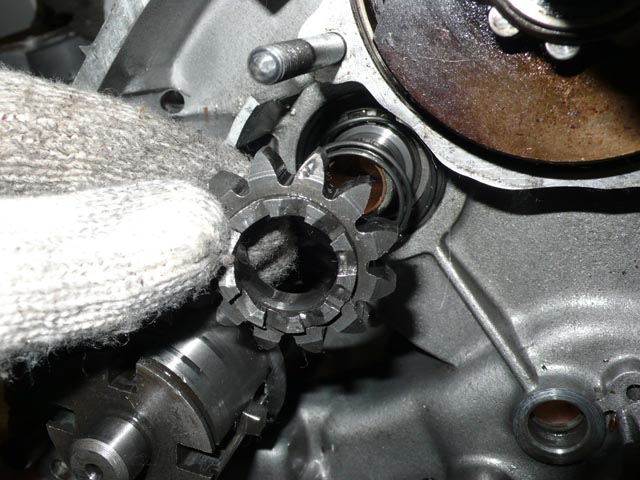

▼接下來啟動小齒輪就可以拿下來了。小心取出扇形齒輪時這個小齒輪會彈出來。
004.JPG [ 97.52 KiB | 被瀏覽 6714 次 ]
▼拿下彈簧。
005.JPG [ 102.38 KiB | 被瀏覽 6714 次 ]

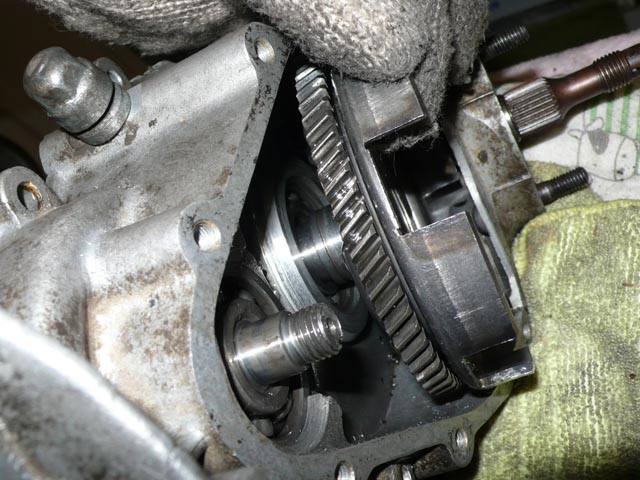

▼接下來把固定離合器外殼的c形環取下。
007.JPG [ 93.5 KiB | 被瀏覽 6714 次 ]

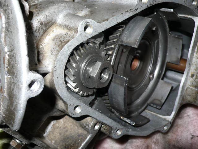

▼把引擎翻到另外一邊,準備取下曲軸上的斜齒齒輪。這個齒輪上面也有一個折了角的墊片,也是要先把它敲平了。
008.JPG [ 95.45 KiB | 被瀏覽 6714 次 ]
▼想辦法固定曲軸,不要讓它跟著螺絲一起轉,就可以把齒輪上的螺絲轉下來了。
009.JPG [ 93.29 KiB | 被瀏覽 6714 次 ]
▼接下來準備把離合器的外殼拿下來,可是..........好像卡卡的,怎麼都拿不下來?
010.JPG [ 101.89 KiB | 被瀏覽 6714 次 ]
