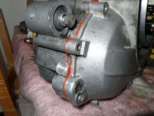

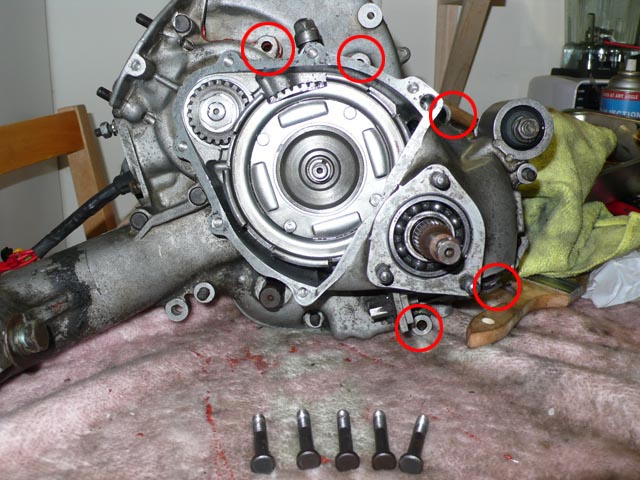

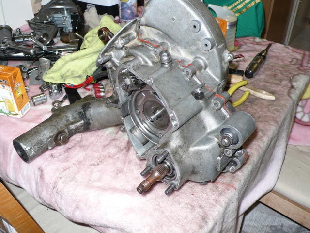

▼外殼組起來後變成這樣,終於有個樣子了,接下來就要把螺絲鎖上去。
031.JPG [ 103.03 KiB | 被瀏覽 5880 次 ]

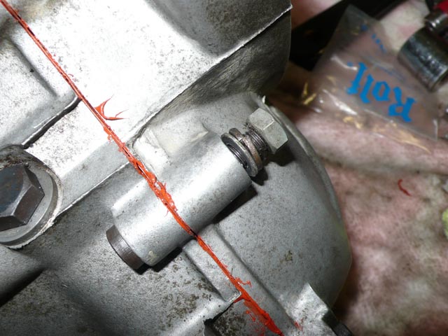

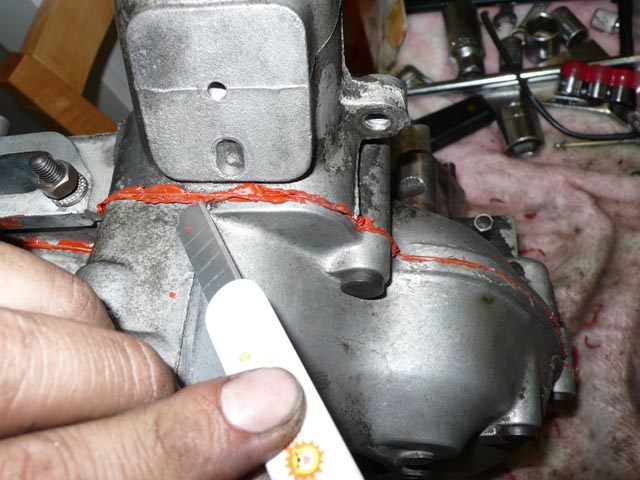

▼引擎的屁股,紅紅的墊片膠都擠出來了...
32.JPG [ 85.8 KiB | 被瀏覽 5880 次 ]

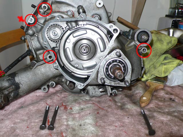

▼接下來準備上緊螺絲,下圖是5支短的螺絲還有它們應鎖附的位置。
033.JPG [ 107.23 KiB | 被瀏覽 5880 次 ]

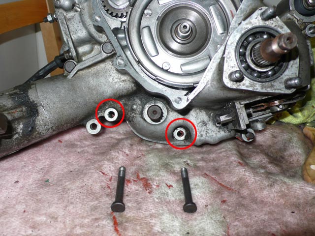

▼這是兩支中的。
034.JPG [ 107.58 KiB | 被瀏覽 5880 次 ]

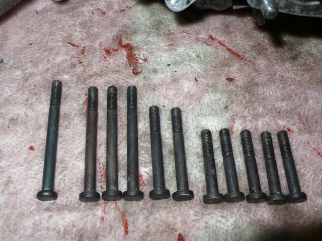

▼這裡是3支長的螺絲。
035.JPG [ 106.69 KiB | 被瀏覽 5880 次 ]

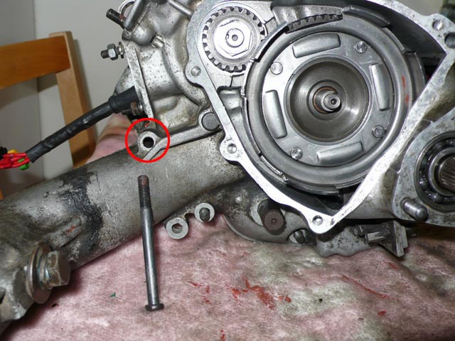

▼這支是最長的螺絲,只比長螺絲長一點點。
036.JPG [ 105.5 KiB | 被瀏覽 5880 次 ]
▼共11支螺絲,5短、2中、3長、1特長。
037.JPG [ 97.26 KiB | 被瀏覽 5880 次 ]
▼每支螺絲都套圖中所示二種墊片。
038.JPG [ 91.78 KiB | 被瀏覽 5880 次 ]
▼螺絲都上緊後,順便「絲啊給」一下被擠出來的墊片膠。
照理來說,這些螺柱都要上扭力才行,不過我不知道扭力要上多少,也沒有扭力扳手,所以就量其約上緊一下。
切記不要上太緊了,滑掉就哭了。緊度的感覺大概是扭開一瓶蠻牛的力度....(好抽象)
039.JPG [ 90.89 KiB | 被瀏覽 5880 次 ]

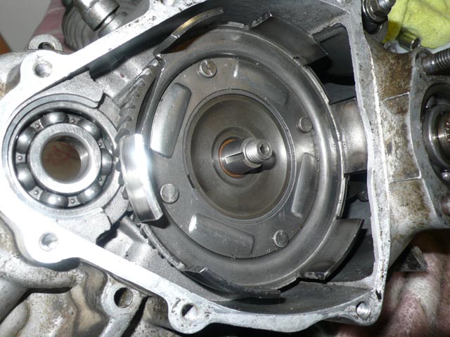

▼接著把引擎翻面,準備裝離合器...
040.JPG [ 99.08 KiB | 被瀏覽 5880 次 ]
