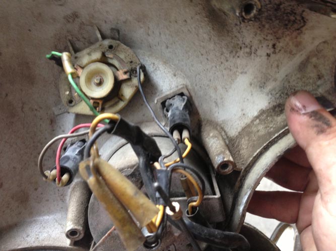

▼先記錄一下裡面接線,可以看到兩顆指示燈、碼錶燈還有電門的接線。
2013-07-06 11.30.23.jpg [ 70.18 KiB | 被瀏覽 5814 次 ]

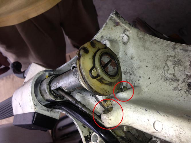

▼這是左手握把的內部,可以看見離合器線是伸進管子裡的。
紅圈中的塑膠墊子要小心不要掉了。
2013-07-06 11.39.15.jpg [ 69.18 KiB | 被瀏覽 5814 次 ]

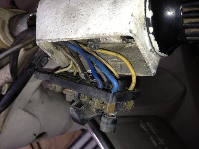

▼左手方向燈的電線接法,記一下顏色先。
2013-07-06 11.41.02.jpg [ 55.58 KiB | 被瀏覽 5814 次 ]

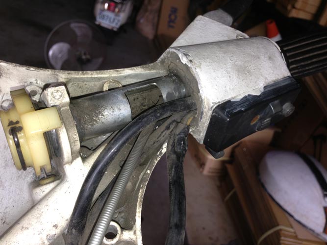

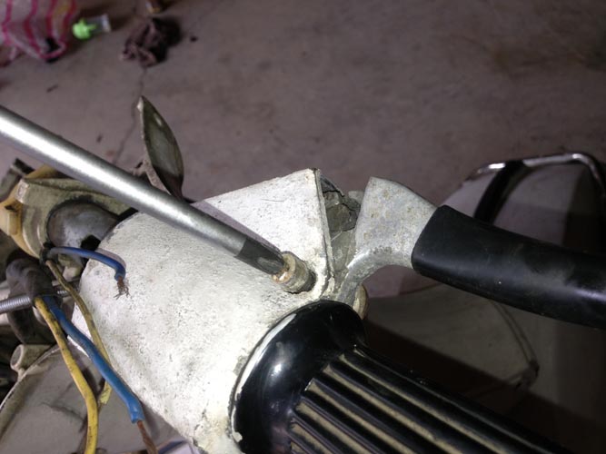

▼再來鬆掉兩條換檔線,把插pin抽出來
2013-07-06 11.48.23.jpg [ 65.27 KiB | 被瀏覽 5814 次 ]

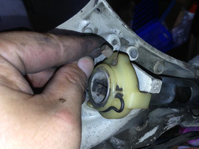

▼然後就可以把左手變速把手整根抽出來。
要注意這個歪七扭八的華司要收好不要弄丟了。

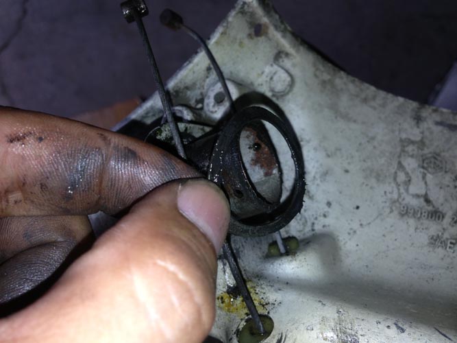

2013-07-06 11.49.12.jpg [ 58.42 KiB | 被瀏覽 5814 次 ]

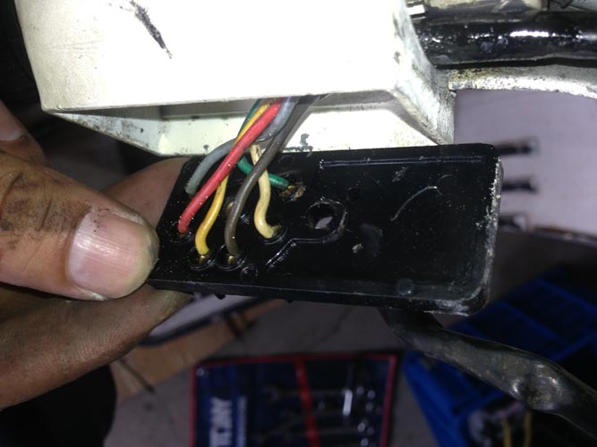

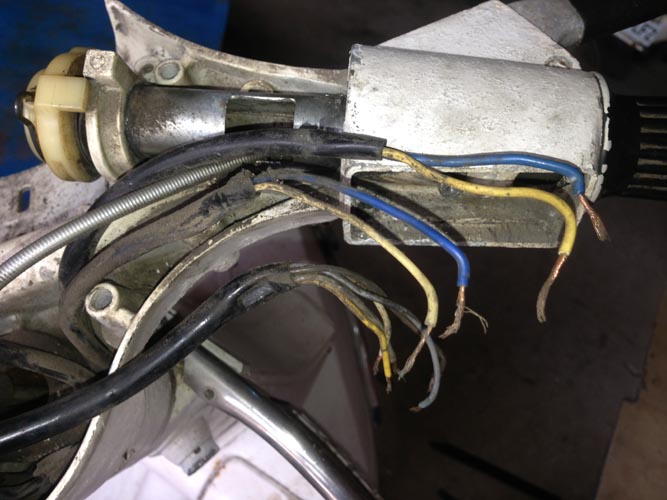

▼右手開關總成的接線,顏色已經很難辨識了。
2013-07-06 11.52.57.jpg [ 62.55 KiB | 被瀏覽 5814 次 ]
▼解開電線之後。我很懷疑未來這邊會不會接得起來?
2013-07-06 11.55.38.jpg [ 70.64 KiB | 被瀏覽 5814 次 ]

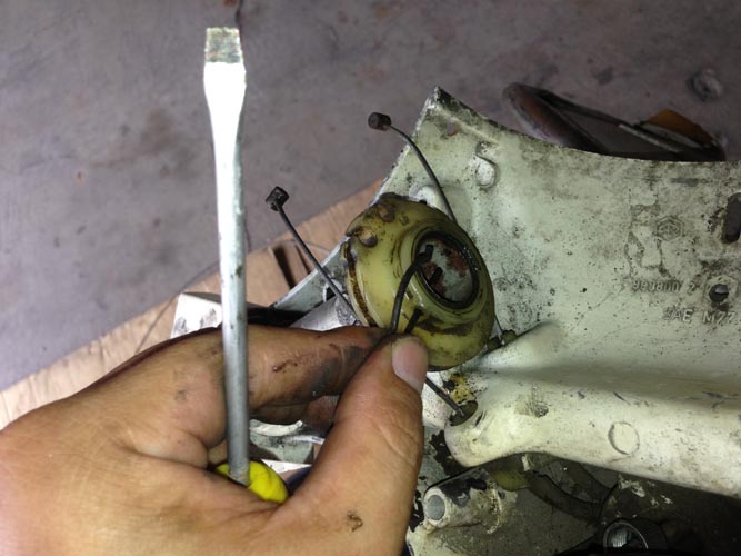

▼跟左手一樣,解開加油線、抽掉插pin。
2013-07-06 11.59.25.jpg [ 59.85 KiB | 被瀏覽 5814 次 ]
