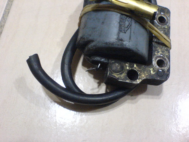

前幾天...收到本人三台驗車單,於是...找個時間去驗排氣,第一台OK第二台也OK,第三台...就出現了一個好笑的毛病!! :puke:
騎去驗排氣的地方,一切順利...但插上驗排氣管就發不動了!! :puke:
驗排氣的師傅一直說我的電有問題,沒辦法...只好找認識的師傅來求援,師傅一來也說我的電路有問題!!! :puke:
最後...師傅發現到我的電火線圈出現怪聲,才發現有問題的是點火線圈!! :puke:
還好..平常有備貨,自己更換後,才發現...點火線圈壞的很詭異!! :puke:
有圖有真相...看來我要去買威力彩了!! :puke:

斷那裡很正常阿
我之前也是這樣

因為...平常沒什麼在騎,對我來說,斷那邊很詭異!!! :puke:

夾頭斷掉,是很正常的事!
我也遇到過~!!!
更換一個"套筒式"就OK了,高壓線圈可以繼續使用^^

哈~馬大不是夾頭斷掉啦!! :bighan:
是高壓細線斷了.... :puke:
