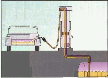

轉貼的。不知道是真是假
加油槍 原理 -- why "DO NOT TOP OFF" ?
在美國是沒有工讀生幫你加油的,而且每一支加油槍上,都有標示 DO NOT TOP OFF,意思是說,一般我們都會把加油槍,放進車子的加油孔,然後用扣環hold住,加滿的時候,扣環跳起來油槍自動會停住,這時候不要再硬加油到你車子裡。
但是在台灣一般工讀生都會繼續幫你加到整數對吧,扣環跳起來以後,還是努力的喀啦喀啦,用點放式的方法,努力的加到整數,以後你去加油的時候,請不要這樣做了,因為你們都在花冤枉錢!
不要這樣做的理由我現在告訴你:加油槍的設計是這樣的,你加滿油的時候扣環會跳起來,是因為有一個感應器在油槍前端的金屬部分,包在前面橡皮套裡面,在加油的同時,加油槍回收從你油箱回吐的油氣,當hose集滿了油氣之後,扣環會跳起來停止供油,這時候你的油箱已經加滿到一個安全的程度了。而在這之後如果你繼續硬加的話,這時候的汽油並不是進到你的車子裡,而是跑回到hose裡面,你說這樣不是在花冤枉錢是什麼?
而加油站每個星期都需要 drain the hose,你會嚇一跳有多少汽油從裡面跑出來,有開車或騎! 車的朋友,下次加油的時候,記得別讓工讀生幫你加滿,加到整數了!
油池到加油機之間有二條看不見的管路,一條是油管--即車子加油時,"油"所走的管子;另一條是氣管--在車子加油時產生的油氣,回收進入油池的管子。
6_3754.gif [ 105.67 KiB | 被瀏覽 12378 次 ]

如果這時候把油槍稍稍拿起來 扣環不是就會恢復正常加油狀態 那...

彈起來的那時候就是你的油箱載油量以達到安全量.
這時雖然油箱並沒有滿.但是你的油表卻是呈現滿油.
多加並不會多吃.而且排出來的氣體也會比平常還要"毒"
幾乎每一家加油站都會有貼一張類似的傳單.
找一下就有了. #-o

油氣回收那個孔並不會把你的油吸回去!
那個孔在回收油氣 目的是降低污染
其實每台車加到滿時 因為油槍長度 所以油箱還有些空位能再繼續加
平常客人要我加到整數 我都會把油槍往上提然後繼續加
這種動作其實不會讓油槍吸回你的油 而且我都會把油槍末端的油抖乾才掛槍 也不會滴到客人的愛車 至於加太滿而聞到油氣 其實做久的工讀生 都知道油氣是往下的 不要太靠近 在順風方向加 其實應該都不至於危害到健康!
(還有啊!我本人覺得那個回收油氣的設計其實並不是很好 回收油氣其實有限應該是孔太小吧!)

香港製造 寫:
油氣回收那個孔並不會把你的油吸回去!
那個孔在回收油氣 目的是降低污染
如果油槍沒提起來,還一直硬灌,會不會發生這種狀況?

其實有些油箱設計不良,導致油加進去時會被裡面多餘的空氣擠出來,
然而擠出的油,被油槍末端的油氣感應裝置碰到了, 那油槍便馬上停止,
這時候 ,工讀生就要從新將握把的地方放掉再繼續加 ,經驗不多的工讀生
因為不太了解每台機車油孔油箱設計, 所以常常會這樣一跳一跳的, 更慘就是把油噴出來 ,但是做久後 ,就會知道哪些車是不好加要放最慢加, (通常前製油箱跟小迪奧那種在跨下比較難加 ,因為它油孔曲線, 容易導致油氣出不來 ,還有金旺系列的車, 因為油箱是扁長方形 ,到加到滿時很多氣泡卡在後方, 看似滿了, 卻還有些空間, 如果加太快 一定噴!)VESPA的油箱還算好加的只要在快滿時,放慢速度加都不會溢出,而且油孔很大 可以清楚看到是否快滿沒。還有呀!現在新的加油機的油槍都設計加油速度超快!很容易噴出來 我知道這樣設計是為了節省駕駛等待時間,但是有些車油孔設計不良怎麼去加那些車對工讀生是個大難題(好險我們是小站所以是老式油槍 速度可以放很慢)

如果有機會你能子細看油槍的孔它裡面有個小孔大概直徑0.3公分
那個就是油氣回收孔 要說那個孔能吸走多少油 有限吧!而且它並不會吸油...
油槍沒提起來 硬灌 那油槍就會 卡卡卡 一直跳 能加出一點油 但是最後只會滿出來...那卡卡卡裝置就類似保險絲一樣!目的在提醒你 油已經滿到油槍孔附近了..

這個問題上次新聞有播過了
中油的回答是不會
應該就是不會吸我們的油
不然一定會被踼爆吧
